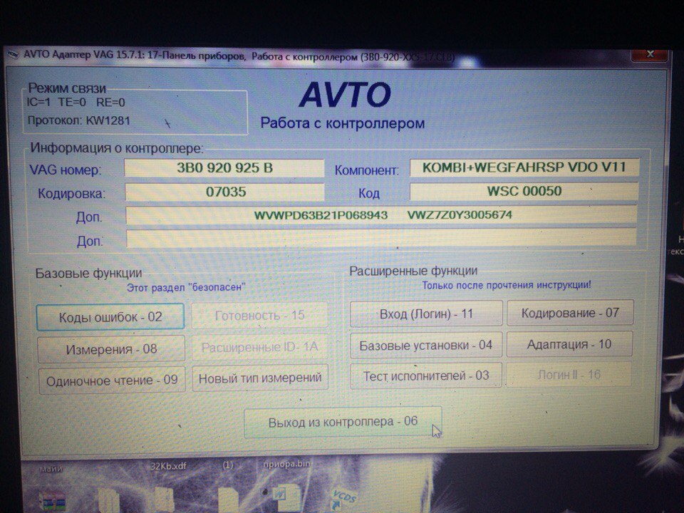

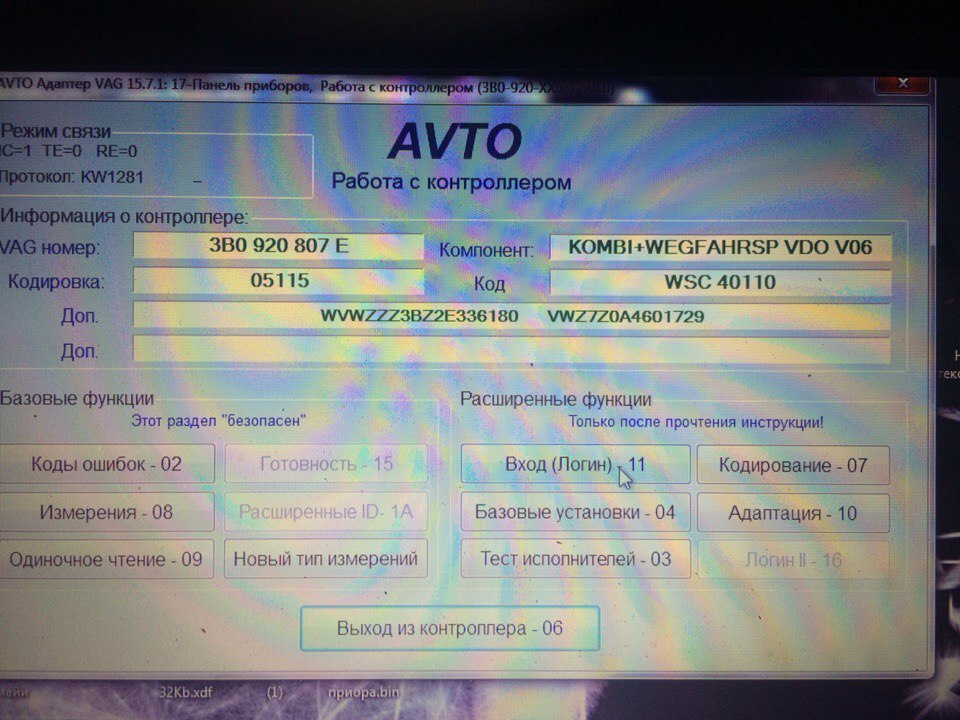

Илья Андреич Опубликовано 15 февраля, 2016 Автор Опубликовано 15 февраля, 2016 Уважаемые форумчане! Разобравшись с предыдущим passat-ом, и получив огромнейшее удовольствие, как столкнулся с одним клиентом, который купил себе приборную панель на американца европейскую. В надежде что у меня получится, я провел безрезультатно 6 часов у ноутбука. Стояла у него приборка 3B0 920 925B Купил 3B0 920 807 E С обеих приборок были успешно считаны дампы и логины, но при попытке привязать приборную панель, Vag выдает в 50 группе, что система не в норме, как бы я не старался всё было безуспешно. Связано ли это с тем что приборка от passat b5 может не подходить к B5+ Или нужно заказывать новые чипы?
www23 Опубликовано 16 февраля, 2016 Опубликовано 16 февраля, 2016 Уважаемые форумчане! Разобравшись с предыдущим passat-ом, и получив огромнейшее удовольствие, как столкнулся с одним клиентом, который купил себе приборную панель на американца европейскую. В надежде что у меня получится, я провел безрезультатно 6 часов у ноутбука. Стояла у него приборка 3B0 920 925B Купил 3B0 920 807 E С обеих приборок были успешно считаны дампы и логины, но при попытке привязать приборную панель, Vag выдает в 50 группе, что система не в норме, как бы я не старался всё было безуспешно. Связано ли это с тем что приборка от passat b5 может не подходить к B5+ Или нужно заказывать новые чипы? дампы покажи
Илья Андреич Опубликовано 16 февраля, 2016 Автор Опубликовано 16 февраля, 2016 Дамп родная приборка логачев старая приборка.bin дамп приборки которую хочет поставить логачев новая приборка.bin вот скрины кодировки новая старая

68500 Опубликовано 16 февраля, 2016 Опубликовано 16 февраля, 2016 Связано ли это с тем что приборка от passat b5 может не подходить к B5+ Или нужно заказывать новые чипы? приборки обе от б5+... чипы могут остаться родные... не соблюдены все условия для адаптации в этом косяк скорей всего. для ясности картины смотри в измерениях группы: 22, 23, 24..........
aka4 Опубликовано 16 февраля, 2016 Опубликовано 16 февраля, 2016 Всего навсего надо было соблюсти УСЛОВИЯ для адаптации! Открою секрет,запиши старый дамп в новую приборку и катайся на здоровье.
68500 Опубликовано 16 февраля, 2016 Опубликовано 16 февраля, 2016 Открою секрет,запиши старый дамп в новую приборку и катайся на здоровье. дамп американца в панель от европы! прикольно получится)
Илья Андреич Опубликовано 16 февраля, 2016 Автор Опубликовано 16 февраля, 2016 Немного не догоняю в плане дампов! Разве на этих двух приборках взаимозаменяемые дампы? Если я залью дамп например такого же размера но с другими данными, я убью её? или можно потом вернуть спокойно сохраненную! Интересуюсь потому как хочется по эксперементировать и разобраться как править eeprom. А отключить же можно будет датчик уровня масла на новой приборке? Где то попадалась информация что на мериканцах их нет а на европейцах были. и как бы лампа не загорелась....
68500 Опубликовано 16 февраля, 2016 Опубликовано 16 февраля, 2016 а с привязкой справиться слабо? бэкап у тебя есть....... эти доски не убиваемые. если не выходит по росс - течу сделать то могу перенести вручную что нужно для иммо, зальёшь и авто поедет... "не бесплатно"
