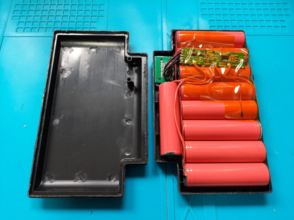

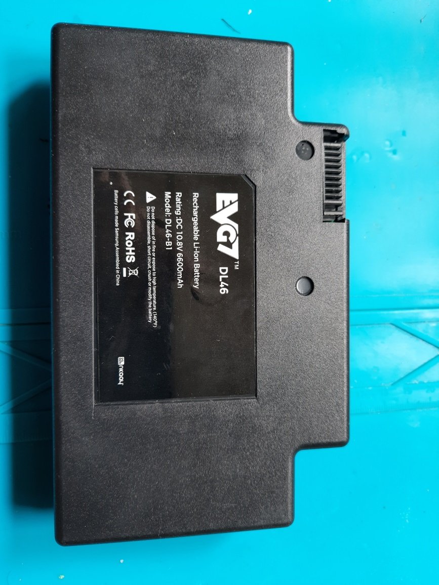

Vovan_sar Опубликовано 9 июля, 2023 Опубликовано 9 июля, 2023 14.11.2020 в 18:20, какос сказал: аккум сдох через 3 месяца на час не хватает, 15.11.2020 в 00:13, baken сказал: Хватает максимум на год,и потом время заряда падает... В контроллере акб прошивка кривая. Сегодня восстановил такой. 1
Vovan_sar Опубликовано 9 июля, 2023 Опубликовано 9 июля, 2023 Вот так выглядит вскрытый: Вот отчет по шине: Так после ресета, и правки прошивки:
Vovan_sar Опубликовано 9 июля, 2023 Опубликовано 9 июля, 2023 (изменено) Распиновка разъёма(может кому понадобится): __TOP-Lable_ 9pin |+|-|-|T|D|C|-|-|+| Пин "Т" на плату контроллера не подключен. Изменено 9 июля, 2023 пользователем Vovan_sar 1
