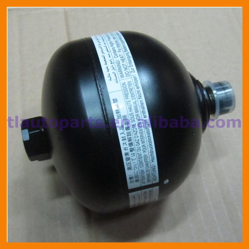

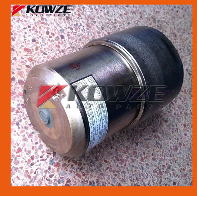

Не буду плодить темы, на данном авто появилась проблема ошибка 57 ACCUM PRS.LONG( давление в аккум нагнетается долго) и 55 MTR OPR LONG( длительная работа мотора)., когда загорается ошибка после удаления, АБС уходит в аварию. Поменял гидроаккумулятор, теперь осталась только 55 MTR OPR LONG( длительная работа мотора). Подскажите куда копать дальше?
После удаления можно ездить долго, в движении ошибка не загорается, загорается только после остановки авто минут на 7-10-ть.
Все же появилась и  ошибка 57 ACCUM PRS.LONG. Люди подскажите куда копать? Информации "ноль"
Может беда в том, что поставили другой конфигурации? Стоял первый, поставили второй.
