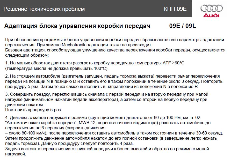

Авто у тебя старое, значит каналов адаптаций муфт нет, груп измерительных величин по муфтам тоже нет. Сбросить адаптации на таких коробках можно только при обновлении ПО. Берёшь инструкцию как проводить адаптацию в движении и вперёд на пустую трассу на покатушки.
