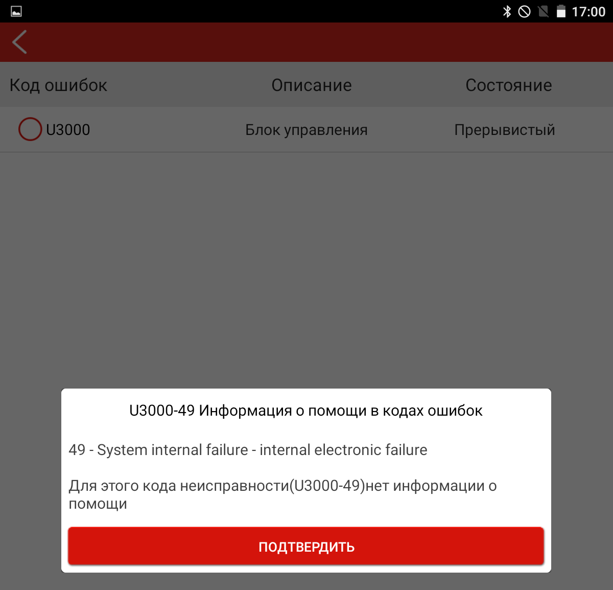

Приветствую!
Краш убрался, ошибок по подушкам нет, осталась только одна, U3000-49 (внутренняя электрическая неисправность)
В чём может быть проблема?
В BCM была информация о столкновении, но после сброса состояния столкновения в спец.функциях она ушла.

Приветствую!
неправильно дамп почищен .. точнее клеер 2 немного недочищен где то немного перетерт ..........а клеер один вообще неправильно

всем спасибо.
дамп и вправду кривовато потёрт.
почистил корректно, ошибка ушла  :blush:
