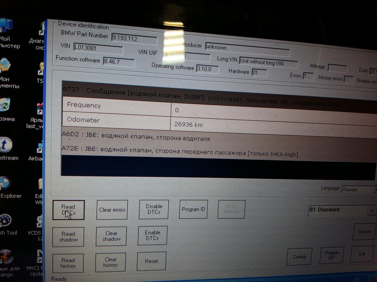

Если снимаю разъем, появляются другие коды:
Rheingold тебе в помощь - опроси машину и составь план проверки. Судя по ошибке климат ругается что не может отправить сообщение JBE.
Нету Rheingold к сожалению, без него как-то можно? Ну может суть ошибки скажете, если сталкивались? Как это технически выглядит, нарушена связь между блоками?
Телепаты в отпуске, для начала не плохо бы короткий вин или год выпуска авто на крайний случай.
Вин на картинке есть, посмотри где еще какие ошибки седят.
Завтра на работе гляну.
Год выпуска 2007, больше ошибок нет, то-есть я стираю все ошибки, катаюсь к примеру день смотрю: появляется одна ошибка: A737
