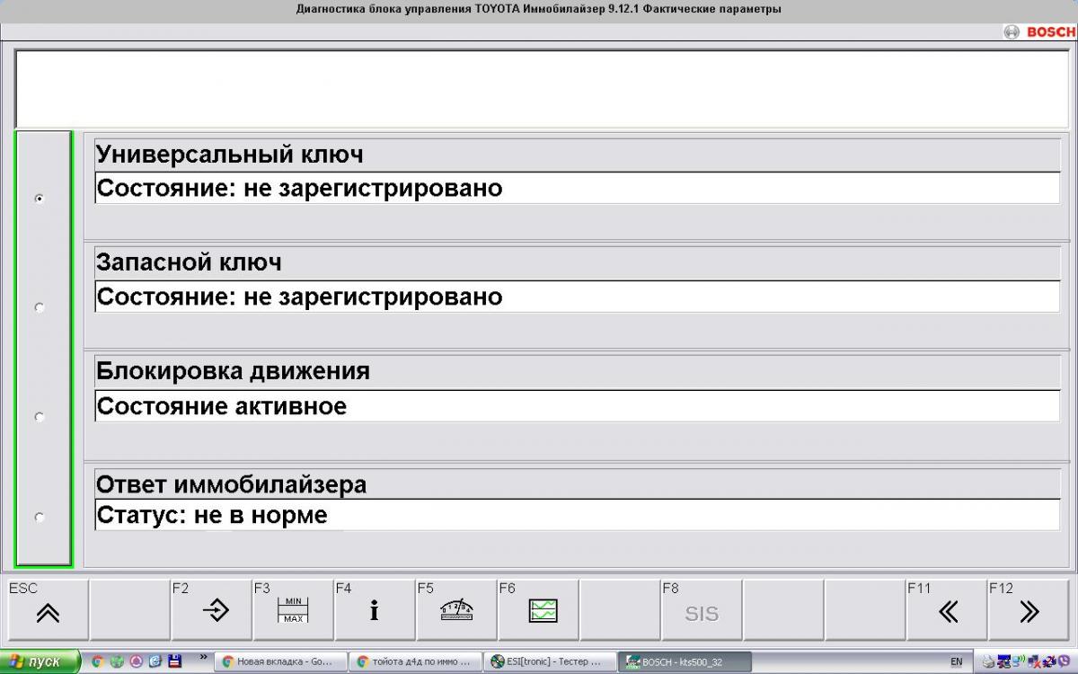

тойота д4д по иммо ошибка b2796 в моторнике b2799     2005 года  двс 2ADFTV
по параметрам  универсальный ключ и зап не зарегистрирован   передача данных ключа тоже в норме
куда копать ?
Изменено пользователем www23
2796 / 2799 обычно бывает когда с линиями imo/imi что-нибудь не в порядке
Проблемы с самим ключом ключ обычно b2793-b2795
 Вот что ктс по иммо показал
куда копать ?

Ну первое проверить накачку.Как ведёт себя индикатор при вставленном ключе.И DTC говорит о синхре.Но просто так за 10 минут не слетает.Делайте замеры

Забыл написать ошибка В2796 дает знать что нарушена связь между блоком иммо и антенной а проблема была элементарно простая киндеры установили сикретку простой тумблер на обрыв через некоторое время продали второй хозяин вспомнил что вытянул руль до конца чтобы протереть пыль провод был короткий вот и порвался
Ошибка 2799 просто индикатор который дает знать что нехер убивать акб и стартер  честно говоря мне система противоугонная  больше на французах и на немцах по вкусу но есть плюс в 86 микрухе иммо офф нашел как делать   спасибо за поддержку
