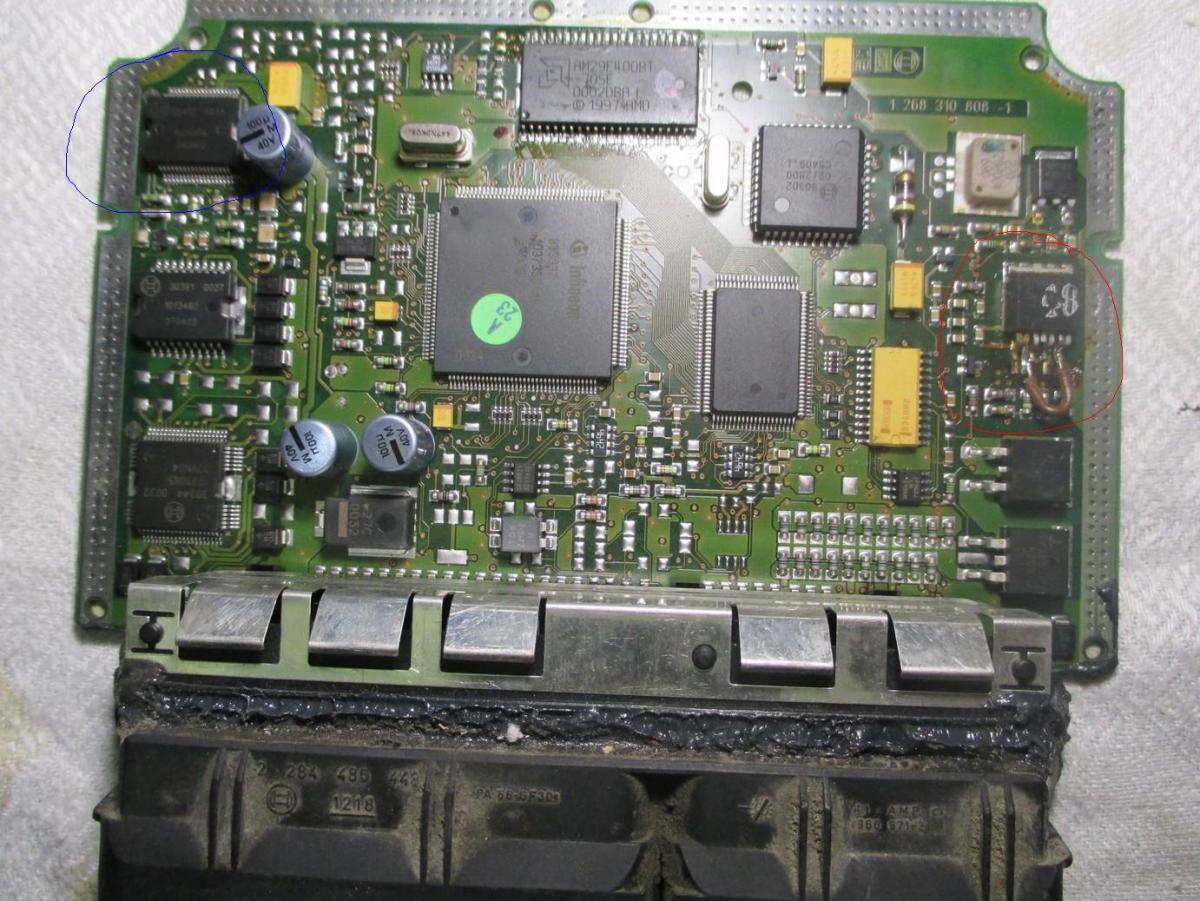

kozak Опубликовано 25 февраля, 2016 Опубликовано 25 февраля, 2016 (изменено) Всех с добрым днем! Принесли ЭБУ Bosch EDC15VM+, автомобиль с ним не заводится, ЭБУ не выходит на диагностику. Греется микросхема слева вверху, выделенная синим и что то "колхозили" с микросхемой выделенной красным цветом. Есть у кого то диаграма ЭБУ BOSCH 074 906 018 AK EDC 15VM+? Что за что отвечает? Спасибо заранее! Изменено 25 февраля, 2016 пользователем kozak

JohnFirst Опубликовано 25 февраля, 2016 Опубликовано 25 февраля, 2016 (изменено) В красном стабилизатор , проверяй 5 вольтовую опорку. В синем , что написано на микросхеме ? Изменено 25 февраля, 2016 пользователем JohnFirst
052 Опубликовано 25 февраля, 2016 Опубликовано 25 февраля, 2016 (изменено) 30402, должна быть http://www.bosch-semiconductors.de/media/automotive_electronics/product_information/CY320_Product_Info.pdf ЗЫ даташит от 30343, правда Изменено 25 февраля, 2016 пользователем 052
JohnFirst Опубликовано 25 февраля, 2016 Опубликовано 25 февраля, 2016 Вот она наверно и греется потому что вместо 5 вольт со стаба лупит 12)))
