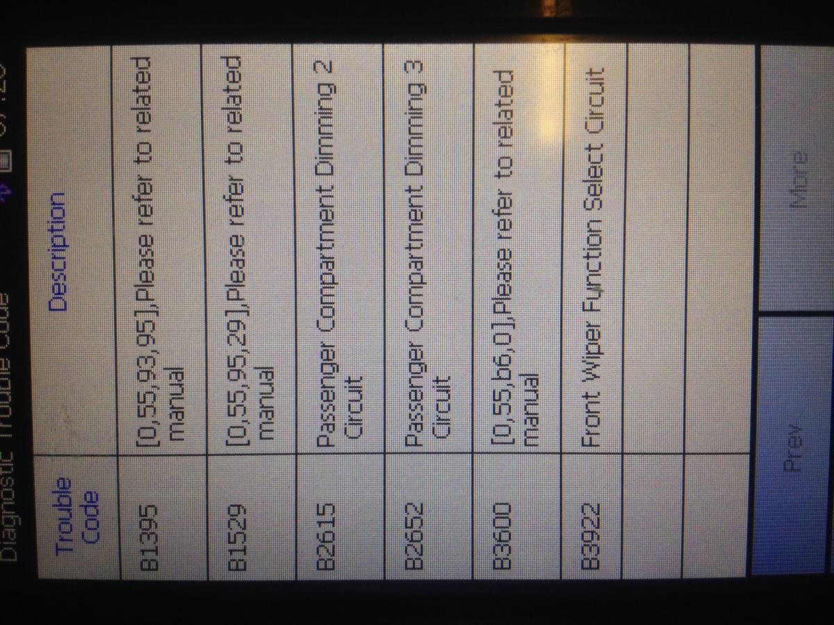

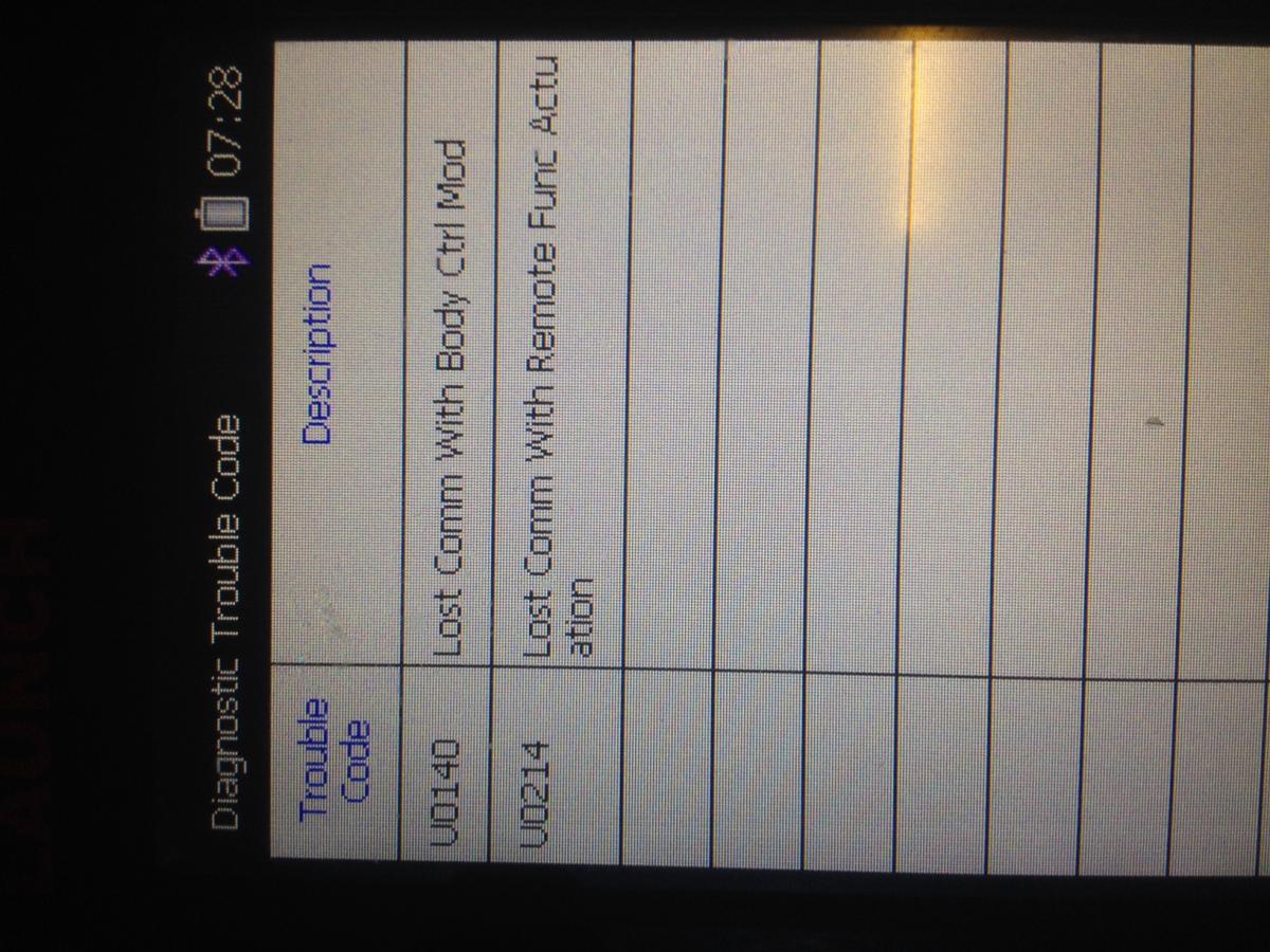

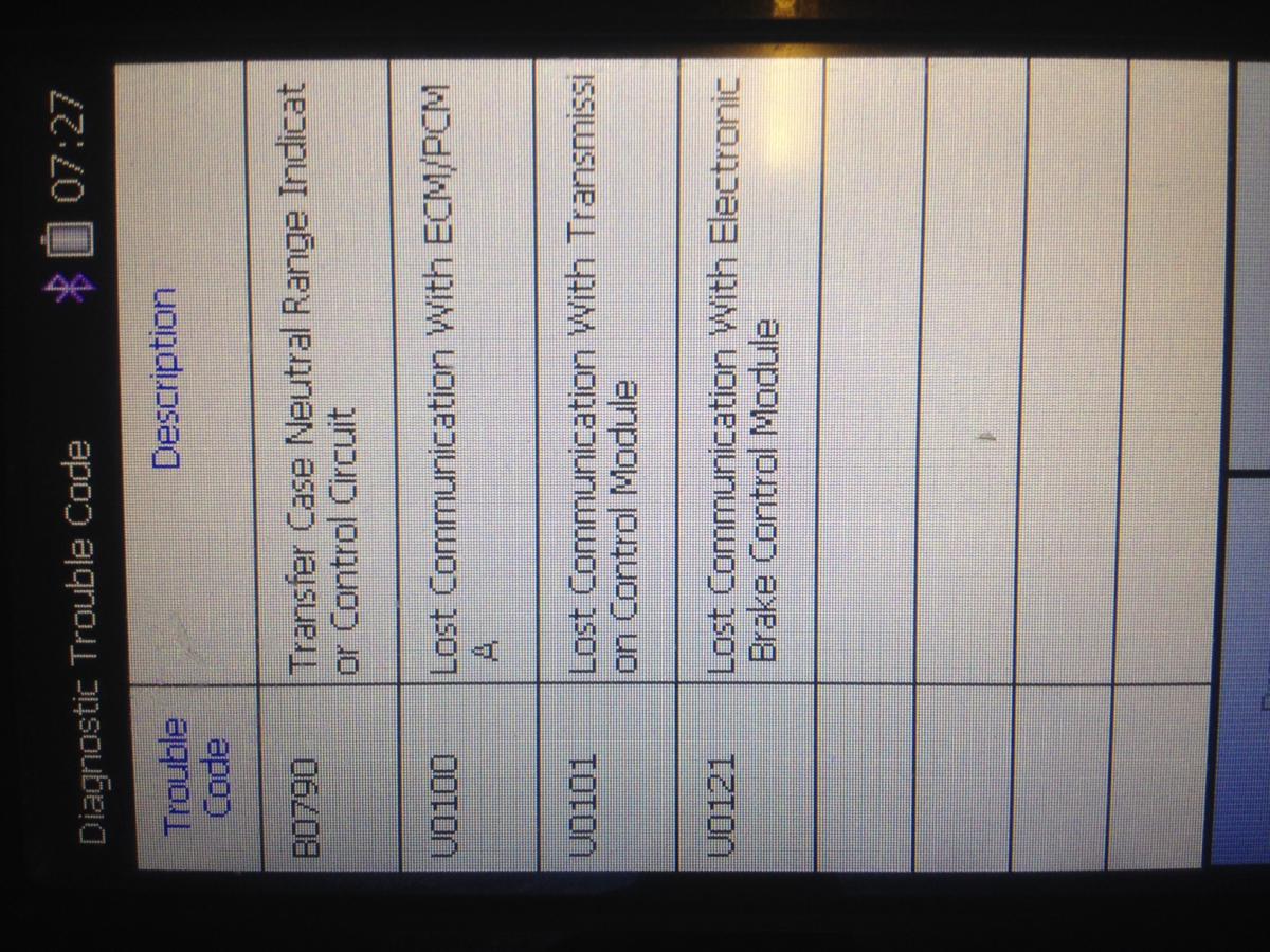

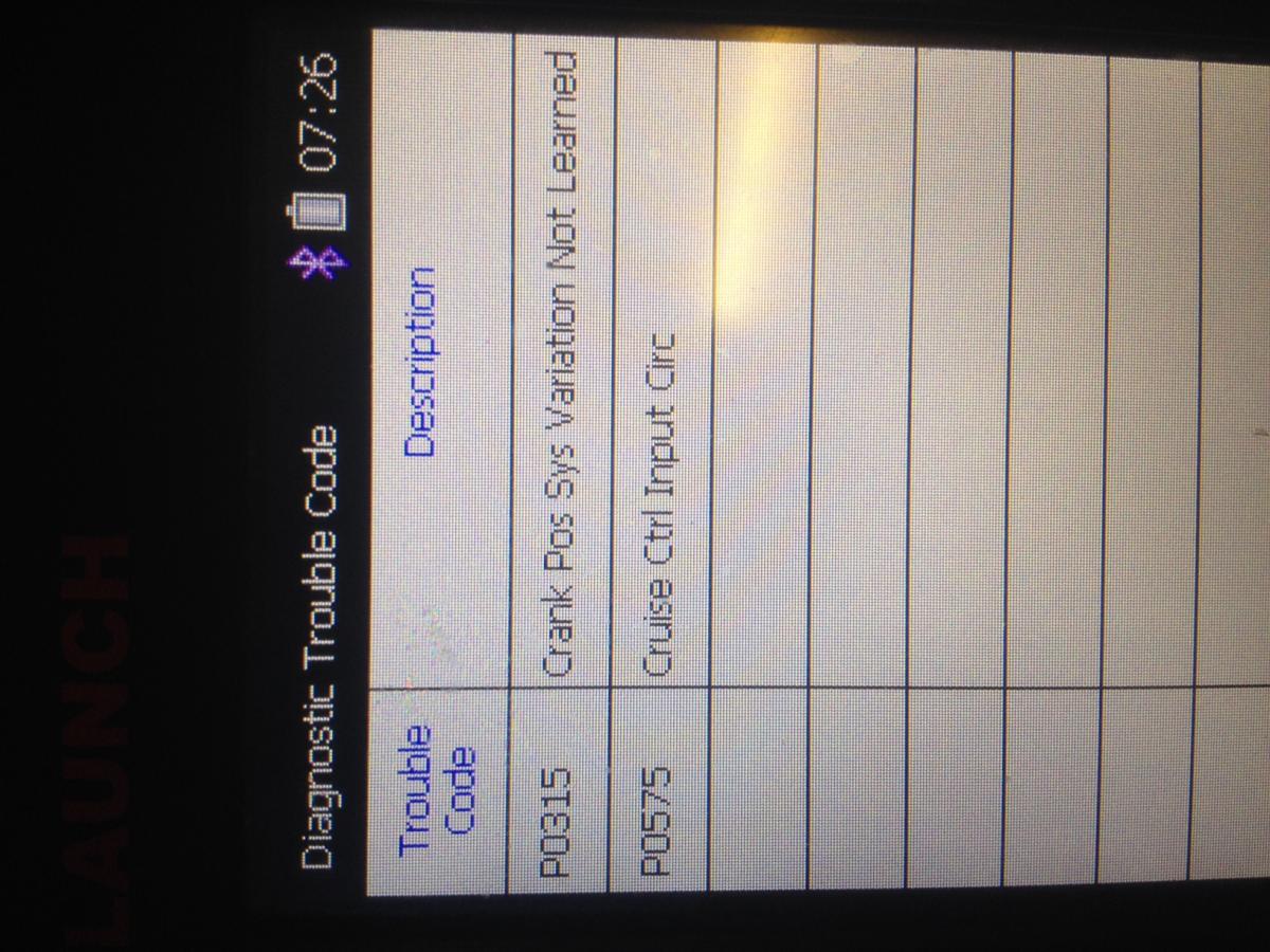

На сабже в один момент перестало работать - полностью водительская дверь, в том числе поворотник, регулировка зеркала, регулировка водительского сидения, переключатель света ( постоянно горит ближний свет), не работают стоп сигналы, пульт дистанционного управления, контроль давления в шинах, ошибка по круиз-контролю, управление светом ( горит постоянно ближний свет и не выключается и не переключается), у стеклоочистителя режимы работы не меняются, останавливается где попало. В BCM висит куча ошибок (скрин прилагаю). Попробовал поставить другой BCM с автомобиля, у которого проблем никаких нет. Проблемы остались. Повреждений проводов между водительской дверью и кузовом не обнаружено. Толковой схемы найти не могу, предполагаю, что проблема в GMLAN. Нужна помощь.
после ночного стояния, водительское сидение стало двигаться при выключенном зажигании. После того, как включил зажигание сидение перестало двигаться и включился левый поворотник, при чем независимо от положения подрулевого переключателя.
Опять выключил зажигание, подождал минут 20, начало работать сидение. Вставил ключ в замок зажигания - заработала аварийка, при этом не выключается. Включил зажигание - все опять перестало реагировать.
