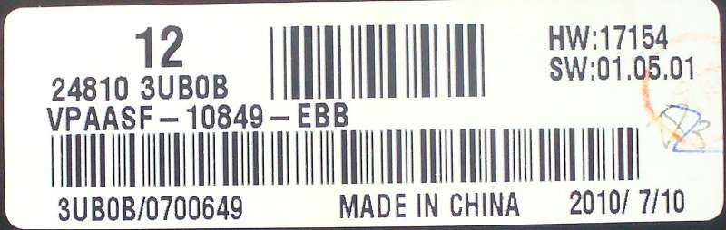

Anivchanin Опубликовано 7 марта, 2016 Автор Опубликовано 7 марта, 2016 Дампы у него хоть забери ,хотя бы тот что сейчас есть.И номерок с панели спиши. Ок. Номер то на фотографии есть.

Anivchanin Опубликовано 12 марта, 2016 Автор Опубликовано 12 марта, 2016 (изменено) бери флешку и пусть сливает остатки запоротого дампа, и давай его сюда. flash xtrail rhd.bin - мастер сказал что этот файл запорот (разобраться с ним он не может), вместо него он пробовал подсунуть файл от леворукого flash xtrail lhd.bin - вот этот вот, но говорит что с ним панель вообще не "запускается" (не знаю правда как он определил, на машину мне не ставили) eeprom rhd .bin - этот со слов мастера в норме eeprom lhd.bin - это, до кучи, с леворукого. Данные с моего одометра: HW: 17154 SW: 01.05.01 Всех кто может помочь прошу не проходить мимо)) Изменено 12 марта, 2016 пользователем Anivchanin

Anivchanin Опубликовано 14 марта, 2016 Автор Опубликовано 14 марта, 2016 (изменено) У меня мутновасто?)) Почему? Если Вы про отсутствие мастера, то я думаю что это совесть... А здесь он был, я уверен на 99% т. к. ссылки на данную тему и сообщения переданные ему просмотренны, и с его слов он зарегистрирован на многих подобных форумах. Это такая же панель?! Изменено 14 марта, 2016 пользователем Anivchanin
Anivchanin Опубликовано 14 марта, 2016 Автор Опубликовано 14 марта, 2016 Почти.3UB1A,3UB0B. У Вас и дамп наверное имеется?!))
