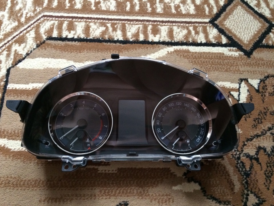

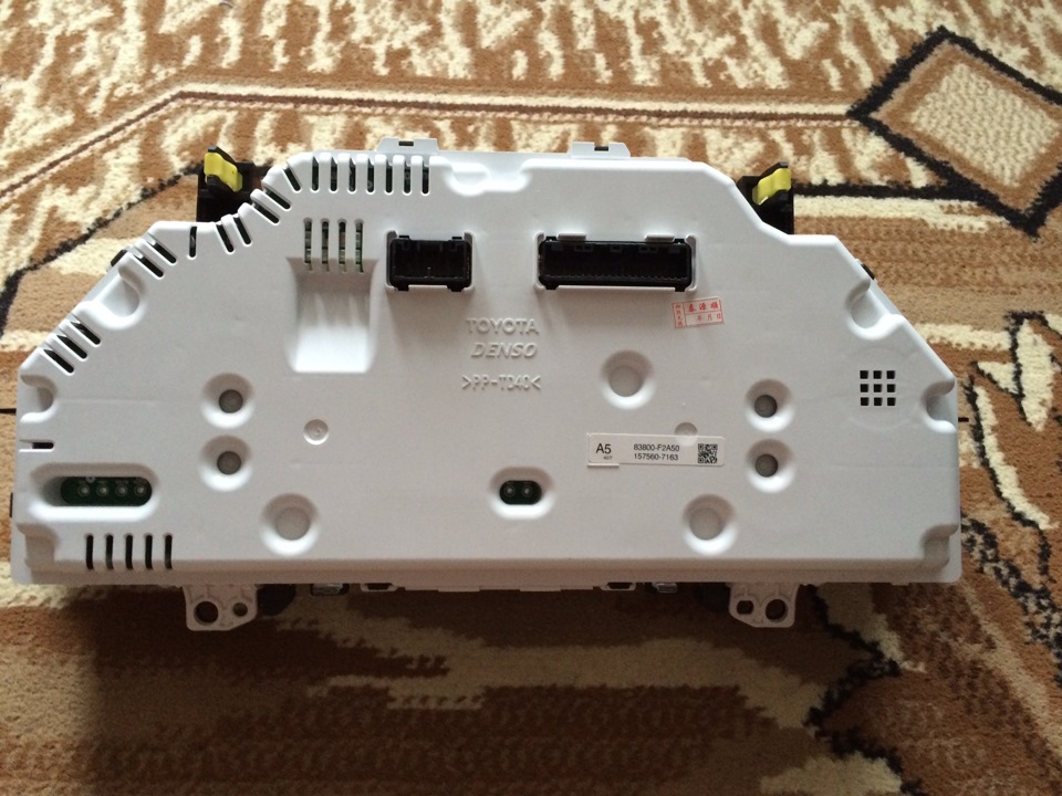

xKos Опубликовано 10 марта, 2016 Опубликовано 10 марта, 2016 Здравствуйте! Нужен специалист, способный русифицировать панель приборов или хотя бы англоязыровать:)) Фото панели во вложении, номер детали видно. Что известно: Панель для Toyota Corolla Altis 2014(15)г.в. рынок Китай, на нашу европейку подходит без проблем. Визуально похожа на панель для Toyota Corolla для Европы таких как 83800-F2261(62,71), НО... Производитель панелей для Европы 83800-F2261(62,71) - VDO, т.е... Тупо залить дамп от Европы от VDO в DENSO 99% не получится (ИМХО). Жду предложений с ценами. Благодарю за внимание.

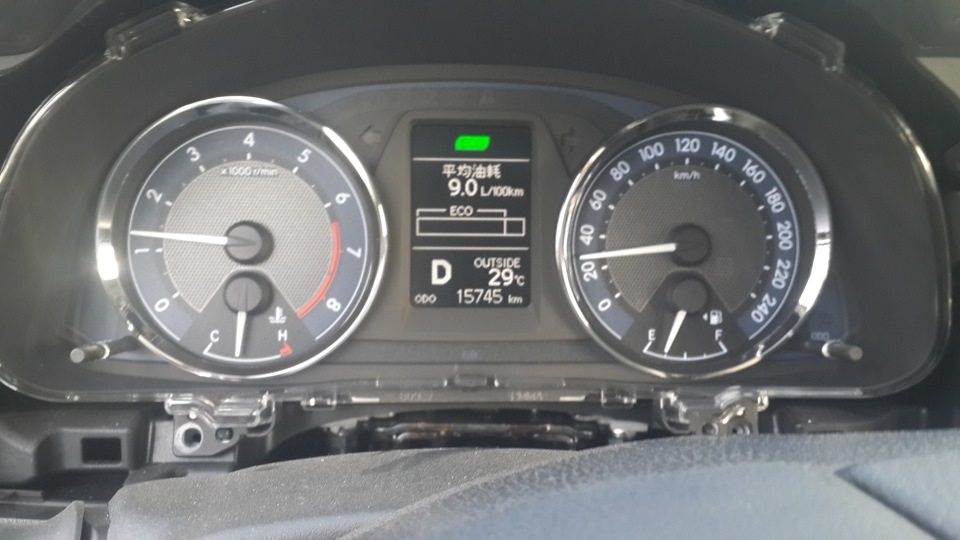

mare1970 Опубликовано 11 марта, 2016 Опубликовано 11 марта, 2016 (изменено) Задача, перевести все в европейский стандарт.Думал все будет престо и деньги решают все, однако, куда я только не обращался по СТО, бояться, говорят не сталкивались и такой в практике не встречался.Решил этим заняться сам.Спидометр выглядит так. Ну и разьем Вижу это, Регион прочитать не смог. Походу и у меня надо считывать с проца? Изменено 11 марта, 2016 пользователем mare1970

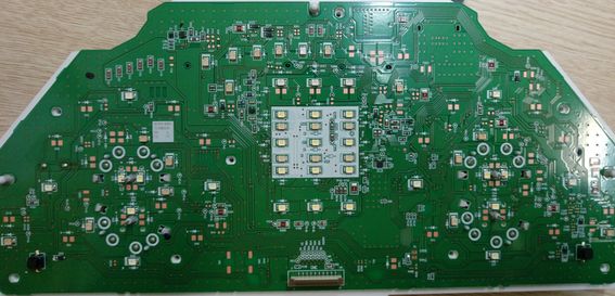

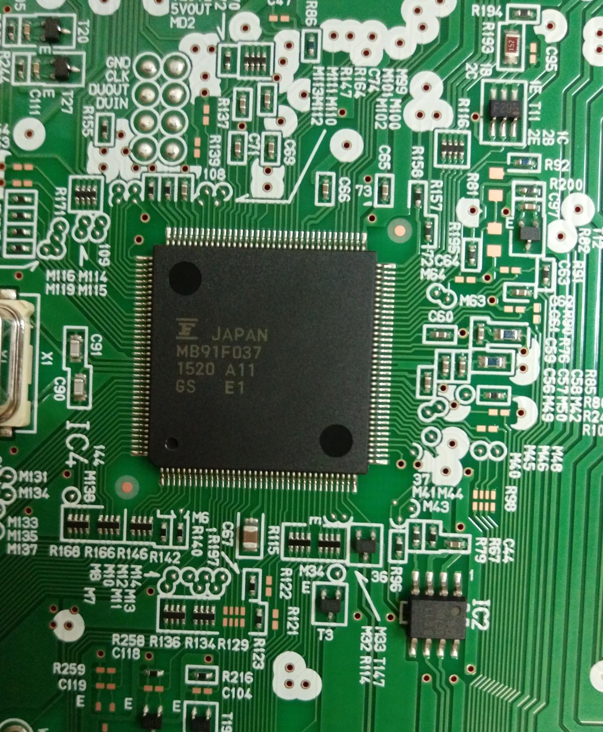

xKos Опубликовано 15 марта, 2016 Автор Опубликовано 15 марта, 2016 Распотрошил: Маркировку епромины не пойму. чет два раза по 66 с разными буквами. Похоже на 93с66 в SSOP8 Проц похож как в панели 83800-F2780 и 2790 от той же короллы, только там не 37 а 47. Читать еще не пробовал.
