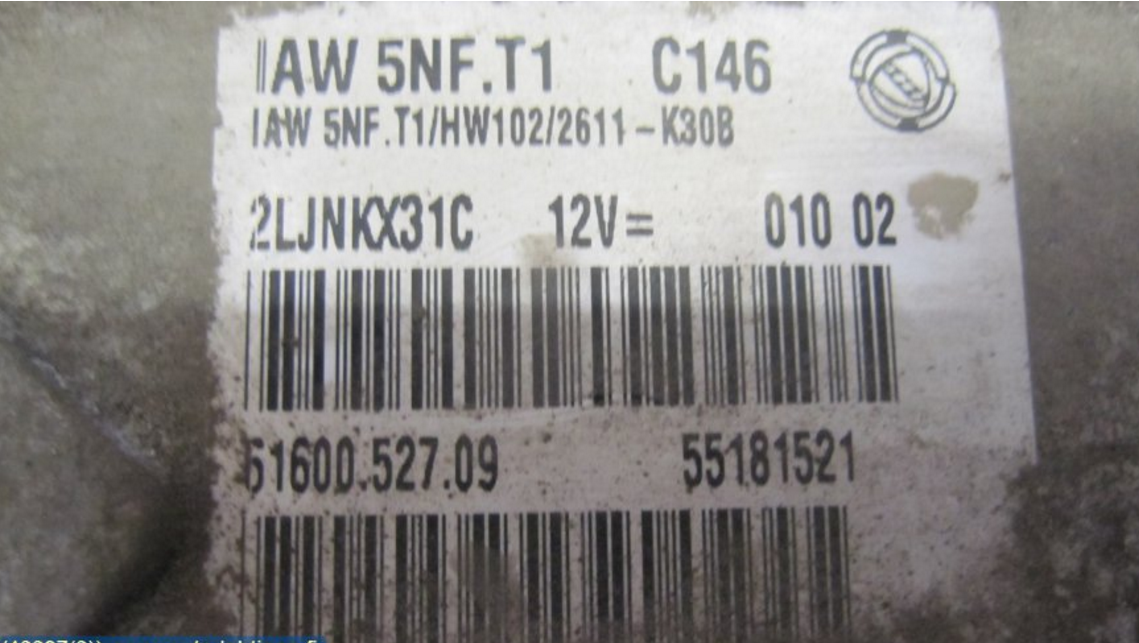

gomza_sergey Опубликовано 22 марта, 2016 Опубликовано 22 марта, 2016 приехала стила 01г.в с жалобой на такую проблему , время от времени глохнет . проверил всю проводку ,плюсы, минусы , can .пару раз словил момент когда глохнет (вместе со сканером ) ,пропадает связь. блок управления под замену. в машине стоит iaw 5nf t1 а у меня есть iaw 5nf t9 взаимозаменяемы они или нет?

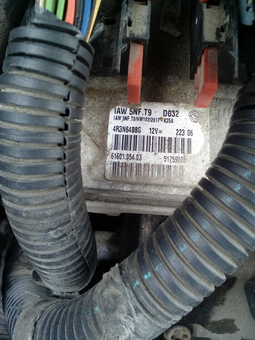

Гость Опубликовано 13 июня, 2016 Опубликовано 13 июня, 2016 Автор как успехи? Ситуация наоборот-требуется замена IAF5NF.T9 на Т1. Кто в курсе-реально? И в чем разница?
Krawa Опубликовано 13 июня, 2016 Опубликовано 13 июня, 2016 Т1 на Т9 менял 2 раза без проблем. Новые они идут Т9.Я уверен что с обратной заменой проблем не будет,за исключением привязки

gomza_sergey Опубликовано 14 июня, 2016 Автор Опубликовано 14 июня, 2016 (изменено) схемотехника внутри разная . блоки взаимозаменяемые . но если с паяльником на "ты" то лучше распаять и прогреть ,что я и сделал. Изменено 14 июня, 2016 пользователем gomza_sergey
