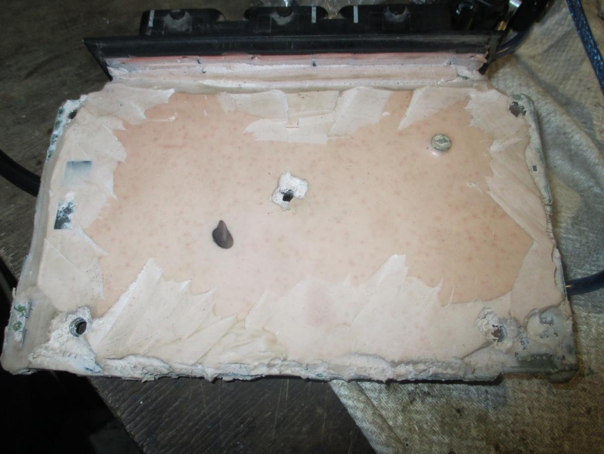

Всем доброго дня!
Автомобиль Peugeot 307, эбу Valeo J34P
На расходомере плавает напряжение - авто тупит. Проверили все - приговорили ЭБУ.
Вскрываем - действительно - залит очень хорошо. Хочу попробовать отмыть, но компаунд очень злой...
Я читал\писал такие блоки, но удалял компаунд только для бут пинов. Полностью не когда не снимал.
Возможно удалить герметик без вреда блоку полностью? Химия, нагрев? И чем лучше отмыть блок?
Спасибо заранее!

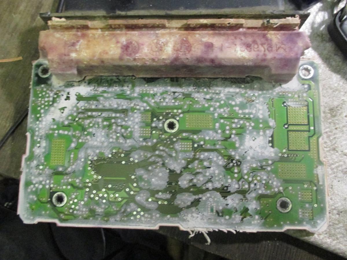

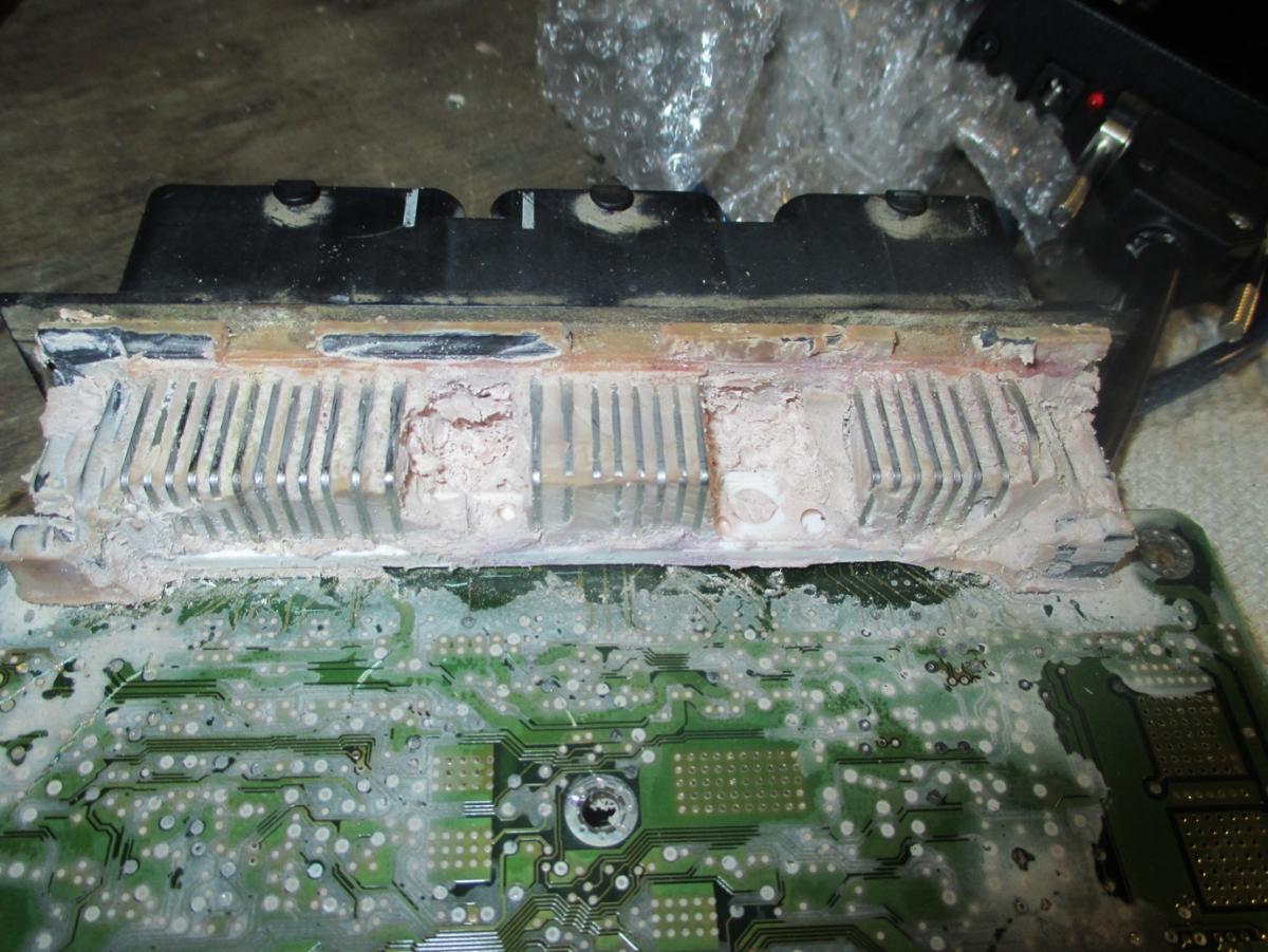

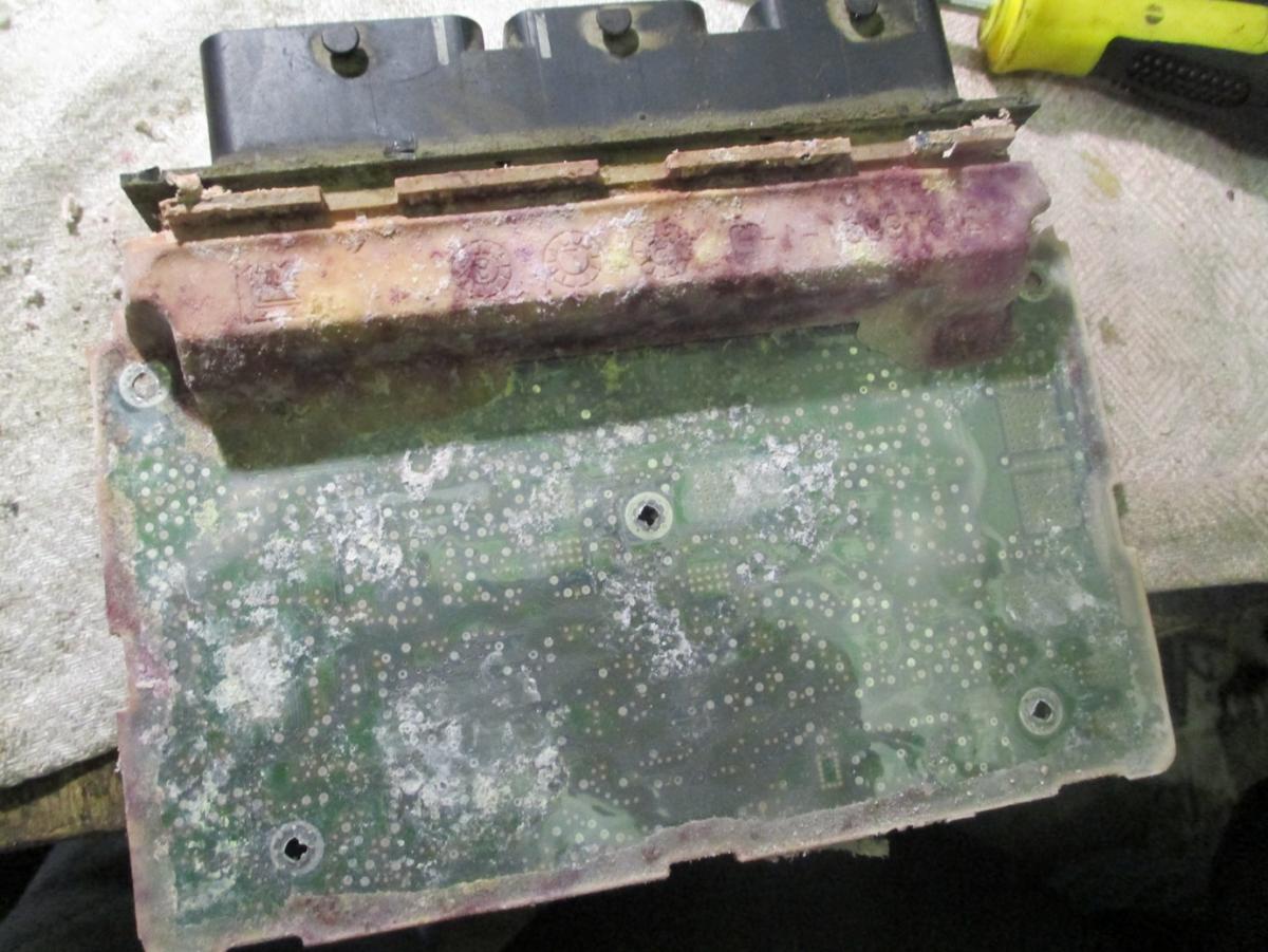

Мы чистили зубочисткой - день ушел
Опубликовано (изменено)
Ксилол вроде
не ксилол, а толуол,
только аккуратнее им, если опыта работы с этой ароматикой нет!, то лучше зубочисткой. дело в том что кампаунд в толуоль не расьвлряется, а набухает и становится мягким, вот этот размягчённый слой и удоляют,если передержать блок в толуоле то из-за черезмерного набухания компаунда может поломать плату блока, если чнстно то мне пока везло, хоть платы и гнуло но они оставались рабочими, зато соседям моим не повезло, плату повело так,что на связь больше блок не вышел, так что толуол вам в помощь
