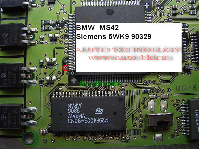

Опубликовано (изменено)
 BMW MS42 5WK90329

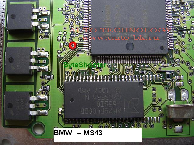

 BMW MS43 5WK90015

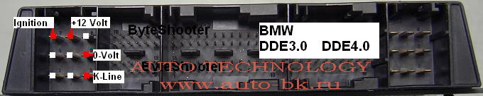

 BMW DDE3.0, DDE4.0 Plug

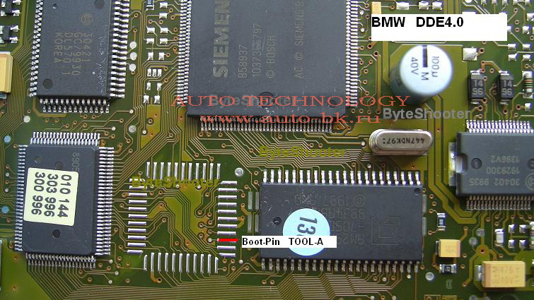

 BMW DDE4.0

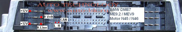

 BMW DME7 ME9.2

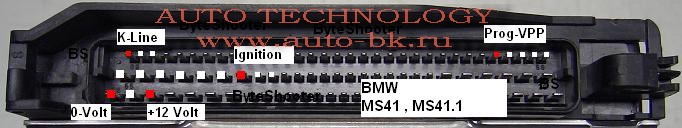

 BMW MS41 Plug

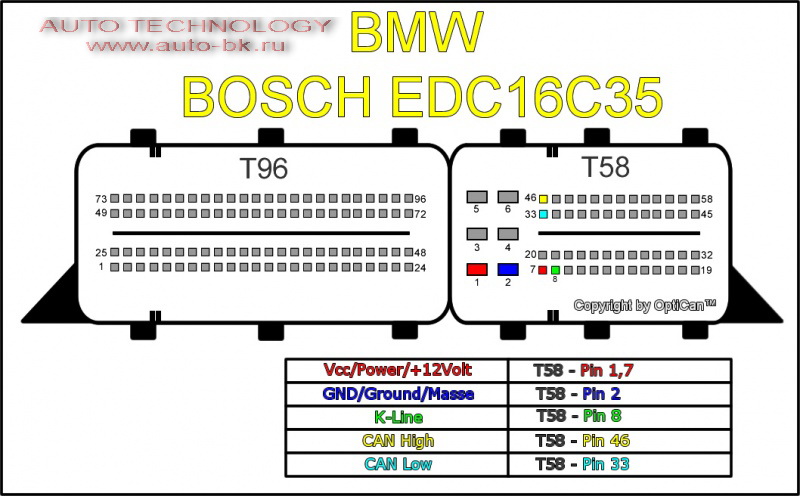

BMW EDC16C35

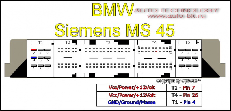

BMW MS 45

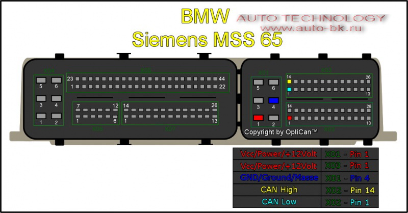

BMW MSS 65
