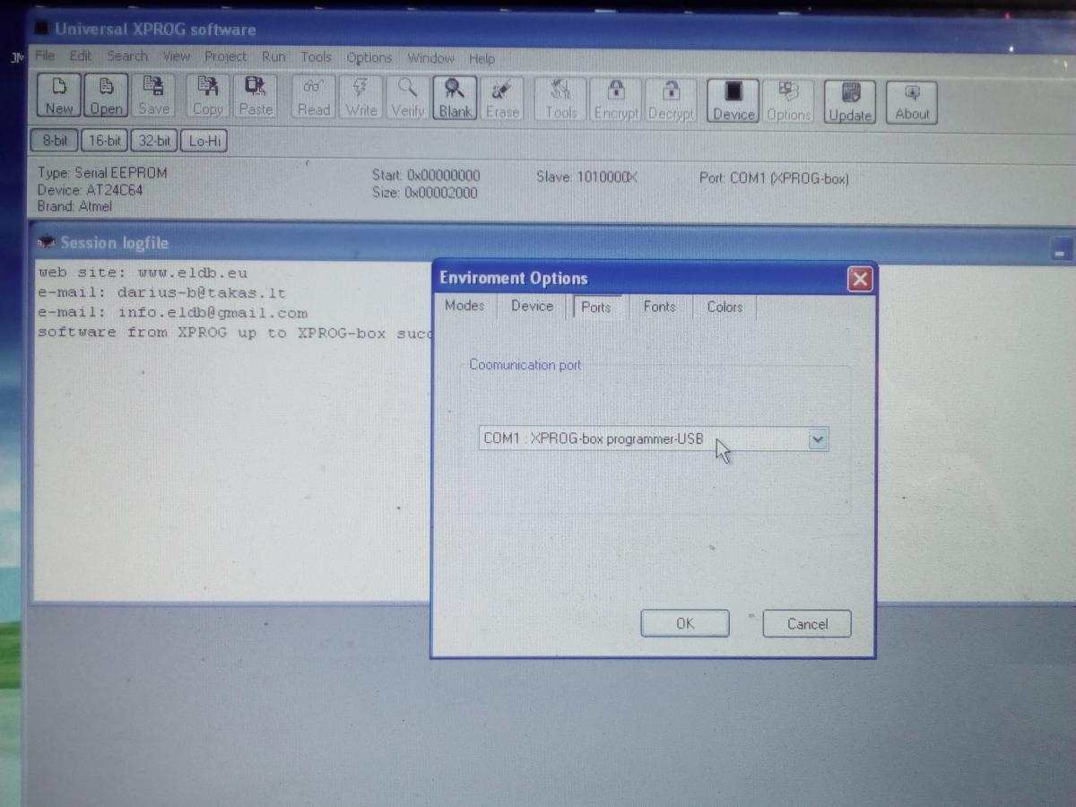

6508560170 Опубликовано 8 мая, 2016 Опубликовано 8 мая, 2016 (изменено) Com - usb в проге ,надеюсь,переключаете,если подключение через usb?Или через com?Вы по- подробней бы описывали свои действия,делали скрины,возможно ответ уже был... Изменено 8 мая, 2016 пользователем 6508560170
4sty Опубликовано 9 мая, 2016 Автор Опубликовано 9 мая, 2016 Подключаю через юсб , в проге показывает при подключении к юсб , xprog com port1, втыкаю в программатор еппром 95160 выбираю дивайс нажимаю new , и прога пишет communication error , в это время на микруху не поступает напряжение , во время подключения один раз моргнет трех контактный светодиод зеленым и все
6508560170 Опубликовано 9 мая, 2016 Опубликовано 9 мая, 2016 Вы меня тупого извините,я вас спросил : вы в программе переключаете com-usb?или когда читаете микру у вас - сом1?
6508560170 Опубликовано 10 мая, 2016 Опубликовано 10 мая, 2016 options,evnironment,ports,при подкл к usb - определится usb ,ок.
4sty Опубликовано 10 мая, 2016 Автор Опубликовано 10 мая, 2016 options,evnironment,ports,при подкл к usb - определится usb ,ок. так и стоит

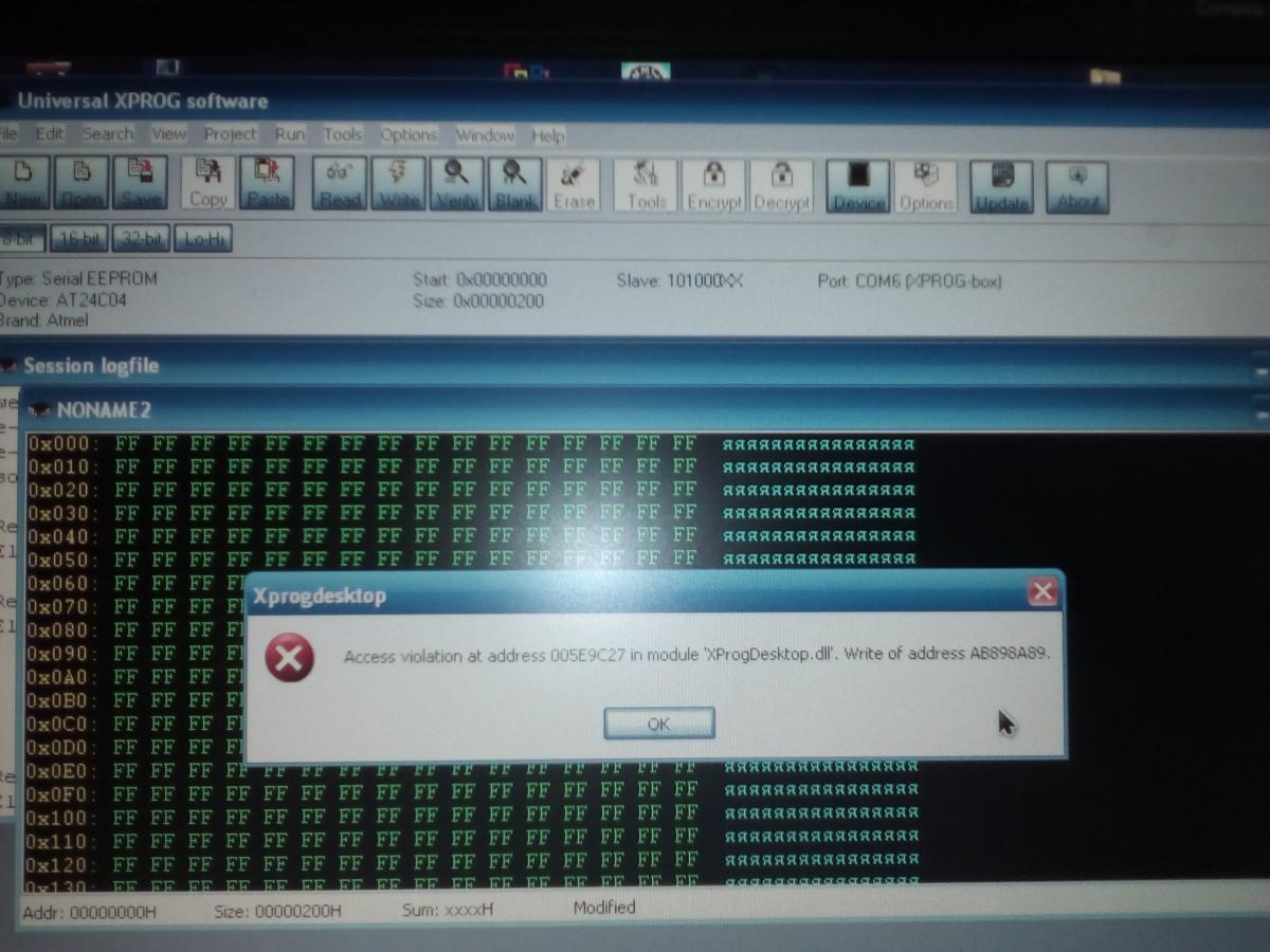

4sty Опубликовано 11 мая, 2016 Автор Опубликовано 11 мая, 2016 Попробывал установить тоже самое, при попытке прочитать hardware info показывает вот что
