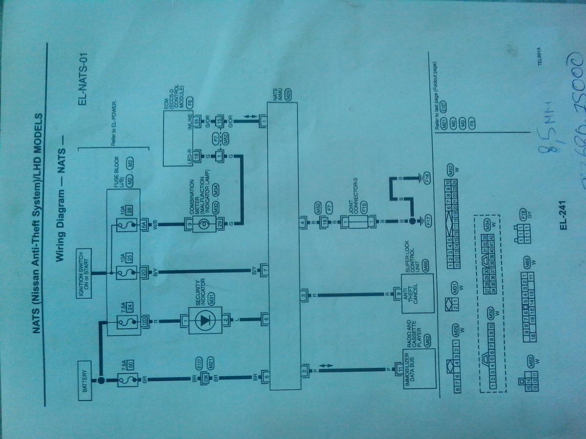

Собственно, теперь на этом и остановились. Прошу у вас намеков и нужного направления. Может у кого были такие машинки в работе с похожими проблемками или кто вникал глубоко в эту систему. По какой линии должен диагностироваться иммо - диагностика должна идти по кану или по к-линии. Отдельно от диагностического разъема или только через какой то блок, моторный, бодик.. Бодика кстати тоже не видно в списке найденных автопоиком ланчем. Принудительно не подключается. Пробовал FVDI подиагнозать, так тот вообще только ABS из всей кучи видит, даже мотроника не видит. Консальта нет к сожалению. На всякий случай схемку приложу. Спасибо за помощь!
по мануалам что у меня по клинии идёт обмен.(55)
Ну вот я тоже вижу на схеме 55 на разъеме моторника и 1 на разъеме иммо. Всё зазвонил, но обрыва и коротыша нет. Вешал другой иммо и тоже связи нет. Выходит что через моторник связь не проходит?

А что за прога, которая с калайником по ниссану работает лучше ланча? Калайнов у меня море. Могу конечно и попробовать. Смотрел по схеме ОБД разъем в схеме с моторником. Как ни странно, нет ни 7 пина  ни 6-14, ни 3-11 вот тут то я очередной раз опешил.

Артур - завтра обещали слесарики взять на разборе комплект (моторник, иммо с ключем) Поставят, подиагнозят и расскажут. Моторник я сегодня вскрывал глянуть на предмет видимых проблем. Ничего не увидел. Пытался звякнуть от 55 пина куда бежит, но не смог нащупать. Очень смахивает на то что платка трехлойная. Не так просто там всё - с наскоку не возьмешь. 56 - видел, да мог и зачитать конечно прищепочкой, но не увидел пока в этом смысла, так как СТ было на месте один ляд нечем читать - оранж дома. Да и подлезть к СТ в таких условиях слесарного сервиса, где только грязь, темень, подъемник и огромные тиски - было не сподручно. Там распаивать антенну и разъем нужно. По результатам подкидывания комплекта будем думать. Если у кого есть на такой авто комплект дампов - поделитесь пожалуйста! Кстати, со слов слесариков и хозяина - на ключике работали кнопарики штатного ЦЗ, а сейчас тоже не работают. На предмет втряхивания гадости и просадки к-линии в иммошник, исходя из схемы откидывал и блок ЦЗ и магнитолу - результата не дало. Провозился пол дня с этой телегой. Да она ещё хоть и 2008 года а состояние что в моторке, что в салоне такое запущенное - грязища пылища... Аж не приятно работать. Думаю если бы за автошкой следили и ухаживали, то такого бы не произошло. Наверняка на стартере подающем признаки последних вздохов ещё ездили и юзали его до последнего. Ценник видимо за ремонт придется завысить за вредность и жлобничество))
