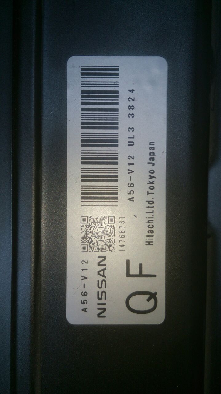

Нужно оборудование которое работает с иммо Ниссан. По наклейке на БСМ определить Пин-код.
В такую машину можно и елм-кой положить или к-лайном. Наклейку покажите.
наклейку с нового блока , или со старого , где её смотреть ? Что такое БСМ , блок комфорта , и где он на этой машине ? Машина пока у брата , щас сфоткает и пришлет...
А просто жало у вас с ЧИПОМ осталось.Карта нужна для Intelligent
Это наклейка с блока управления двс. Нужна с блока эл. оборудования кузова.

И новый блок упр. ДВС в общем то не нужен.
Где этот блок находится ? это блок комфорта ? Барс или сканматик 2 может помочь ?

To calculate immobilizer PIN code by data from electronic unit you need to enter (depend of model and NATS ver.):
- 4/4 chars code from right top and bottom side of SEC (SMART ENTRANCE CONTROL ) UNIT
Default immobilizer PIN code for NATS-5 is '5523'.
