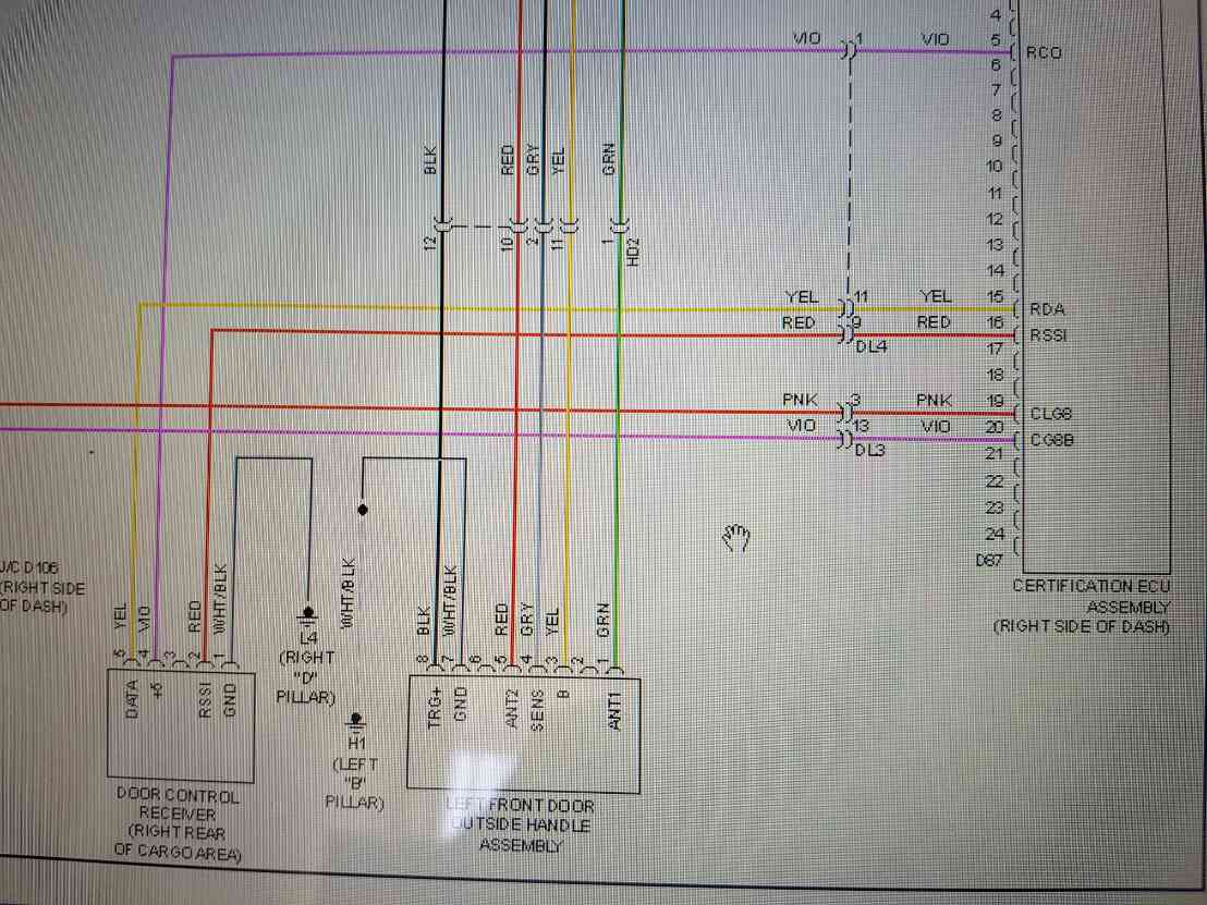

Unreal master Опубликовано 4 июня, 2016 Автор Опубликовано 4 июня, 2016 (изменено) Если проблемы на лин шине, то-же не будет +5в на кнопку, на питание приемника вч импульсное 5в подается? 5 вольт не выходит а вот с 16 ножки RSSI выходит 12 вольт. а по лин шине подключались прогером по неи он увидел и защелку и ECM тоесть лин шина поступает и работает. Изменено 4 июня, 2016 пользователем Unreal master
ovs Опубликовано 4 июня, 2016 Опубликовано 4 июня, 2016 на плате 2 мощных транзистора, стоит проверить наличие 5в на коллекторах (вывод-теплоотвод) обоих.
