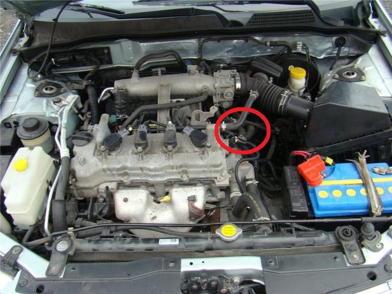

Добрый день. Была такая машина. Откройте жгут проводов в районе который я отметил кружком. Внутри жгута есть клемники, осмотрите на предмет окислов  и обрывов. особенно массовый.
спасибо
вскрыл гофру а там массовые провода сгнили
да такое на них постоянно встречается) либо форсунки отказывают
