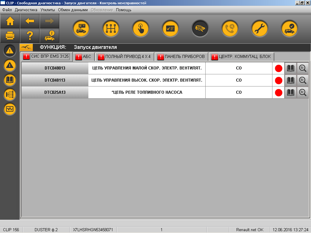

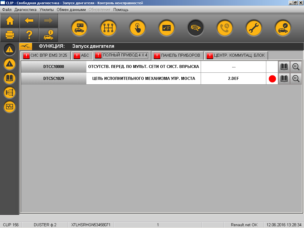

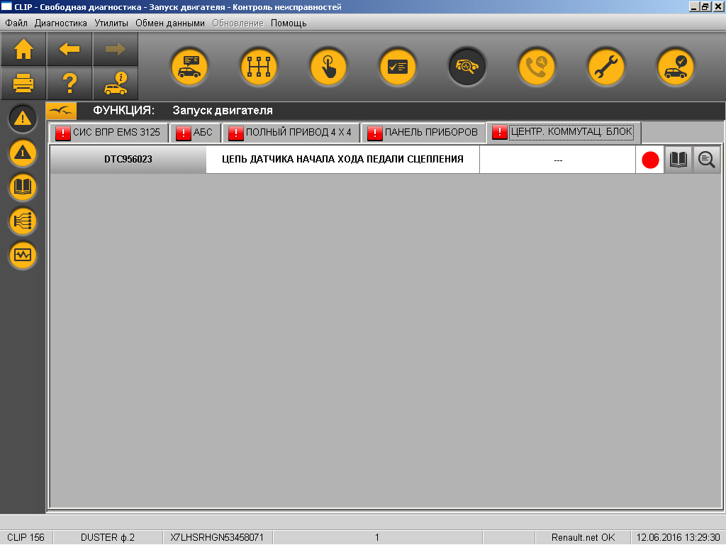

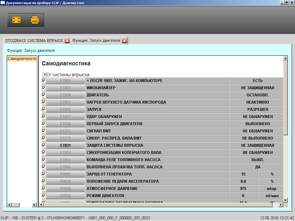

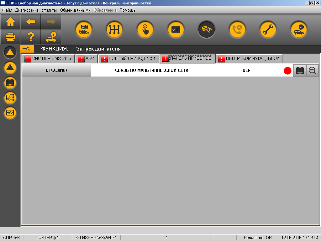

Доброго Всем дня...У друга машина съехала в реку(Рено Дастер 2015г.в. двиг2.0)..Все разобрали, просушили, вымыли, вычистили...В итоге: при включении зажигания пищит два раза, насос не работает, стартер не крутит...Скрины не стираемых ошибок и данных двигателя на фото...Электросхемы на этот год машины в нете нигде нет, блок ЭБУ EMS3125...Прошу помощи у знатаков этого форума...

2.  По скринам ошибок есть некая закономерность, наводящая на мысль о  не до конца
     защелкнутом разьеме, либо сильно залитом разьеме, либо обрывом в проводке в результате
     или при эвакуации автомобиля из речки.
3.  DTC956023 - цепь датчика начала хода педали сцепления - Вспоминайте будет у этого
     автомобиля прокрутка стартером без выжима сцепления.
4.  DTC025A13 - цепь реле топливного насоса - Если цепь в обрыве естественно насос будет молчать.
5.  DTC5C1029 - не знаю точно но и ошибки в полном приводе тоже могут не дать разрешение
     на прокрутку двигателя????
6.  Еще ошибки по карлсонам - опять похоже на обрыв эл.цепи.

3-будет
4-не могу найти реле т.н. нет документации...
5-не в курсе, но врят-ли...
6-там отдельный блок по вентилятору на радиаторе с сопротивлением на две скорости...

Спасибо всем откликнувшимся..Особенно salut511_nik за схемы и подсказки...Да дело было в разъеме R212-после его рассоединения и просушки друг плохо его собрал, пины не зашли друг в друга, не было контакта...Машина заведена, тема закрыта...
