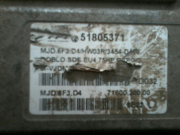

блок б/у после покупки до всех манипуляций подкидывал все включается работае только ошибка по иммо запуска нет(провода, реле, питание, предохранители все это проверялось по несколько раз) перепайку епрома делал знакомый мастер по ремонту(телефонов ноутов бытовой техники планшетов)я это к тому что руки из нужного места растут и с оборудованием(паяльная станция x-prog) тобишь не нужно догадок, вот варианты кто с каким может помочь конечно не за спасибо, блок MJD 6F3.D4 Magneti Marelli

извиняюсь что не указал год машины 2007
более качественное фото могу только завтра скинуть

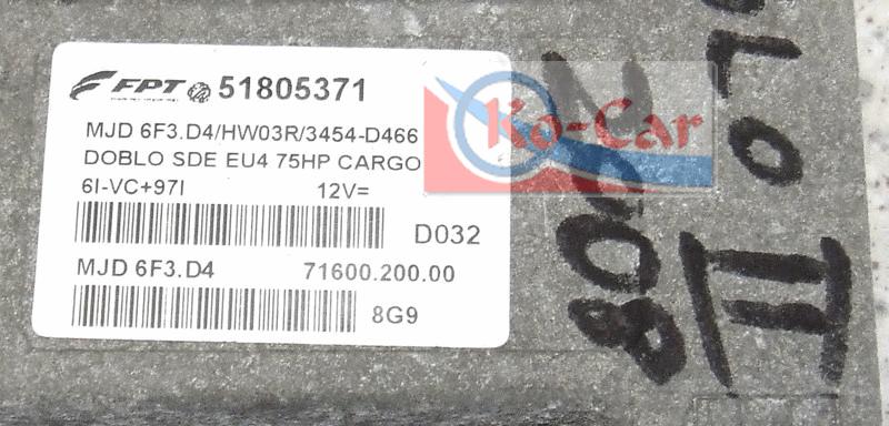

вот в нете нашел такое же
