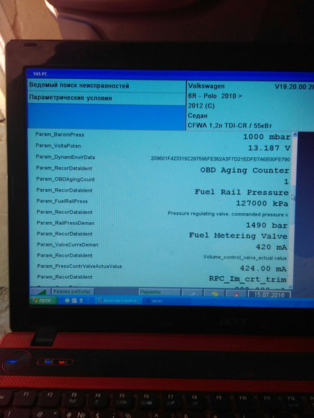

Виджар Опубликовано 18 июля, 2016 Опубликовано 18 июля, 2016 Привет. Интересно, прояснилось что нибудь? И давление по сканеру смотрел просто по группам или делал записи логов? Просто по группам параметров думаю сложновато отследить проблему. Ведь не обязательно будет прямо падение давления. Возможно просто имеется расхождение актуального, фактического давления с расчетным (запрашиваемым). Может просто возникает расхождение в 20-30 бар в течении определенного времени, и зажигает чек. Я к тому, что может лучше снять логи в движении по запрашиваемому и актуальному давлениям в рейке. Вдруг что вылезет... ))
052 Опубликовано 18 июля, 2016 Опубликовано 18 июля, 2016 Виталий, по логам актуального и фактического можно лишь слегка увидеть масштаб бедствия. Если просадка до 800 бар, то это приличная просадка и тут виной много что может быть , а если в районе 1200 -1400 это скорее 1 форса. Причём на разных температурах ОЖ и разной нагрузке, всё может быть по другому.
