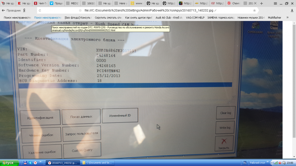

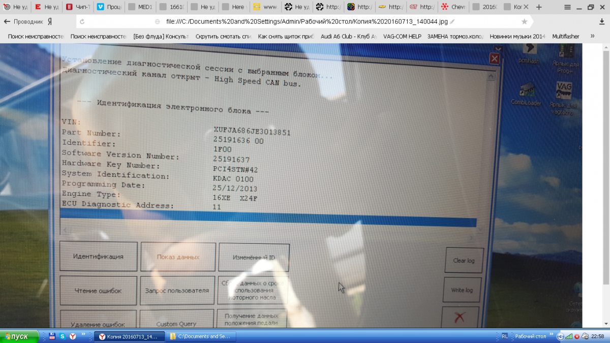

Приветствую всех!шевроле круз 2013г.1.6 бен.АКПП с эбу мт80. Приехал на репрог с не горящим чеком!первоначально слил сток( по кану  комбиком соответствующей вкладкой) и сохранил его.Аналогичного софта в купленном пакете от cv. не оказалось,залил похожий.Авто с этим софтом соответственно не завёлся!Сразу залил родной сток,авто завелся и уехал до ожидания чиптюнинга родного стока.На следующий день приехал с такой вот ошибкой u0100 .Ошибка висит только в акпп!смотрел польским-абритусом. Суть ошибки мне ясна!склоняюсь к тому,что акпп отвязалась,но..тогда почему все работает корректно при переключении в движении?По кадировкам кто- нибудь силён?
клейму сними на пару минут.
Снимал и клему,и сканером не стирается!
Такое было с джентрой у знакомого,сток вернув акпп горело,но он сначала не то залил,ему посоветовали почистить и заного залить прошивку именно соответсвующию авто с акпп.
Приветствую!похоже на это,вопрос с прошивкой акпп.Так как сток по эбу родной залил.
Так и писал,что который сток сохраненый неподошол,залили с пакета для этого авто,как объяснили типа с вином там чтото при скачке стока,вот и назад уже криво садится,нестали парится другую залили и все,эбу там делфи мт60
Понял!благодарен,попробую.
