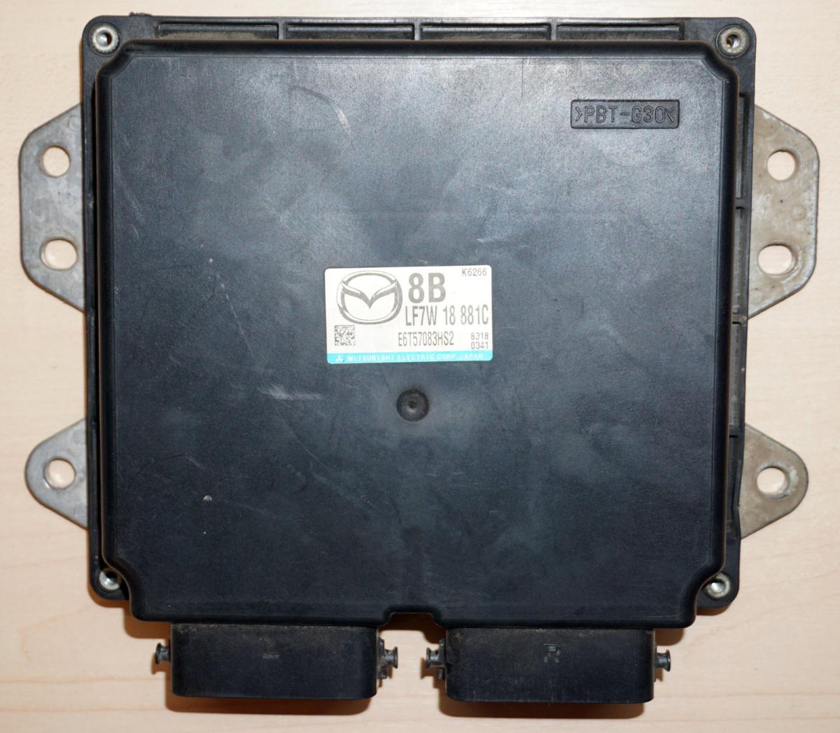

на ней что написано?
750R950
C34249

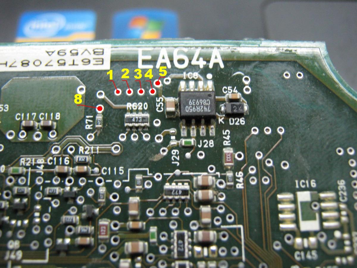

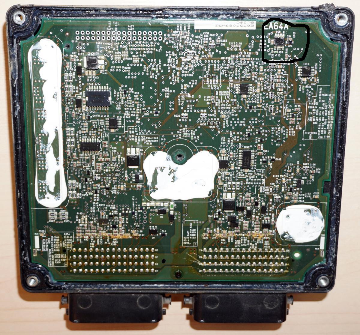

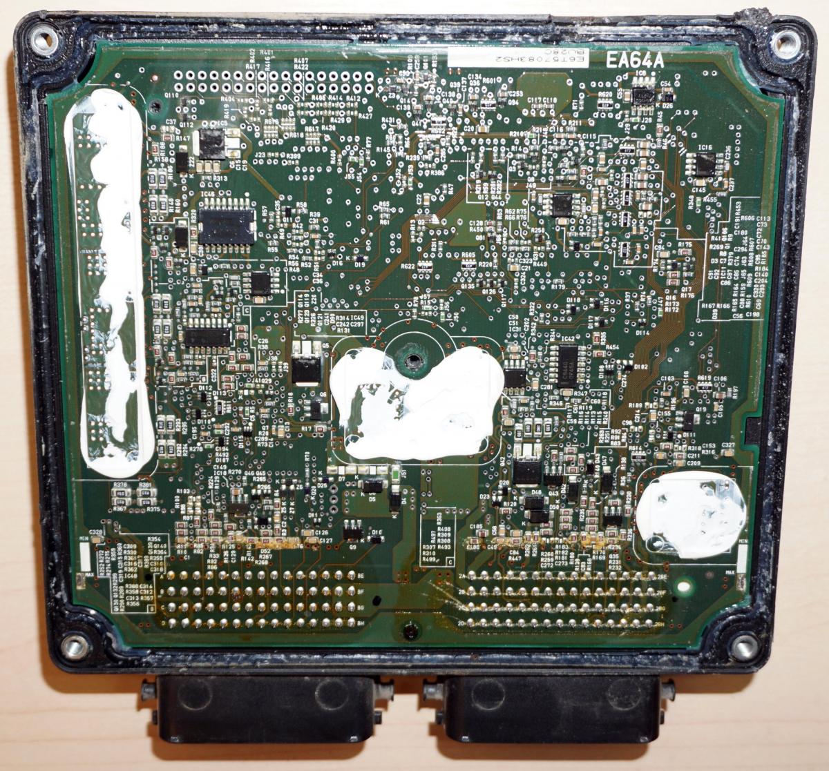

Есть там еепром, RH86 на другой стороне платы, рядом с БГА процем (по памяти). Но после подкидки левого блока там ничего не слетает.
Как выше сказали - если действительно проблема с синхрой - IDS проще и быстрее всего.
PS Клиенту верить низя! Читаем вин из якобы родного моторника и смотрим вин авто.
PPSS. еепром кстати не стандартная 93С86, далеко не каждый прогер сможет ее записать )))
Изменено пользователем homer111
насколько помню,93с66 здесь стоит  простая,
недавно делал..iProg-ом  , без  проблем..
менял разбитый в хлам комп на Б У.
точки сам вызванивал, фото моё.)))
emz правильно все говорит.еппром 93С66 стоит,так же как в ланцере 10.Пускай прочитает дампы,выложит сюда.А там посмотрим что да как.Я не давно тоже на мазде 3 меняли моторник.Клиент купил эбу под свою комплектацию с донора.Ручками сделал и авто завелось.
