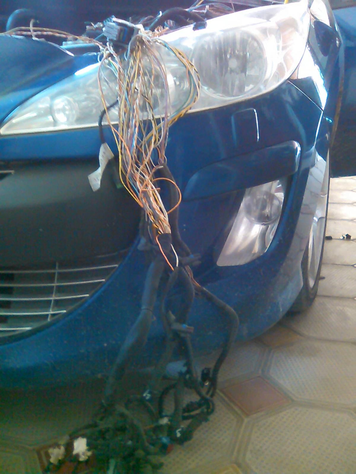

Здравствуйте! Предыстория такова. Хозяин машины - новый Кулибин из инжекторного Пыжика сделал карбюраторный с трамблерным зажиганием, коробка механика. Моторный блок не отключал, он на диагностику выходит, но все провода датчиков и исполнительных механизмов отключены и висят на бампере. BSI  не трогал, ключ зажигания родной с чипом 46.

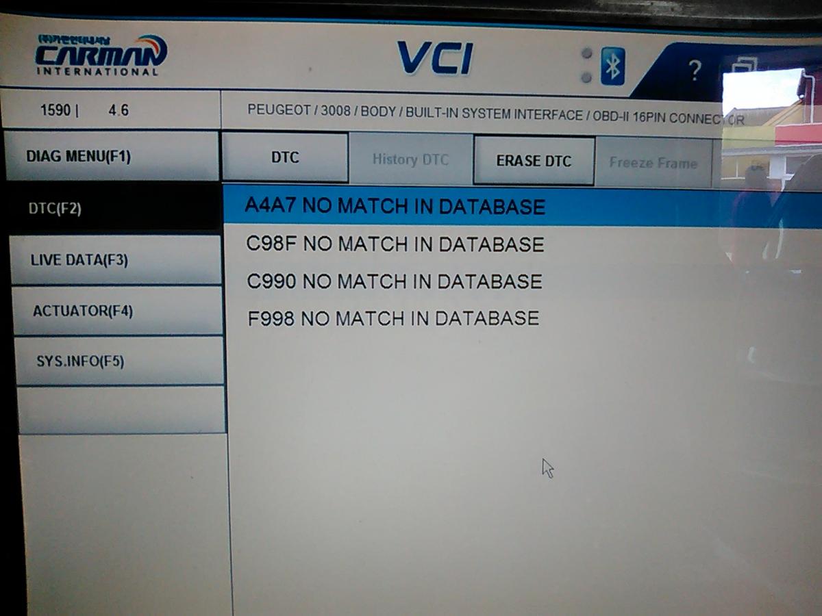

BSI на диагностику выходит, но смотрю Сarman scan-ом, Лексия в ремонте. Ошибки: A4A6, C98F, C990, F998.- ошибки по поворотнику и противотуманкам.

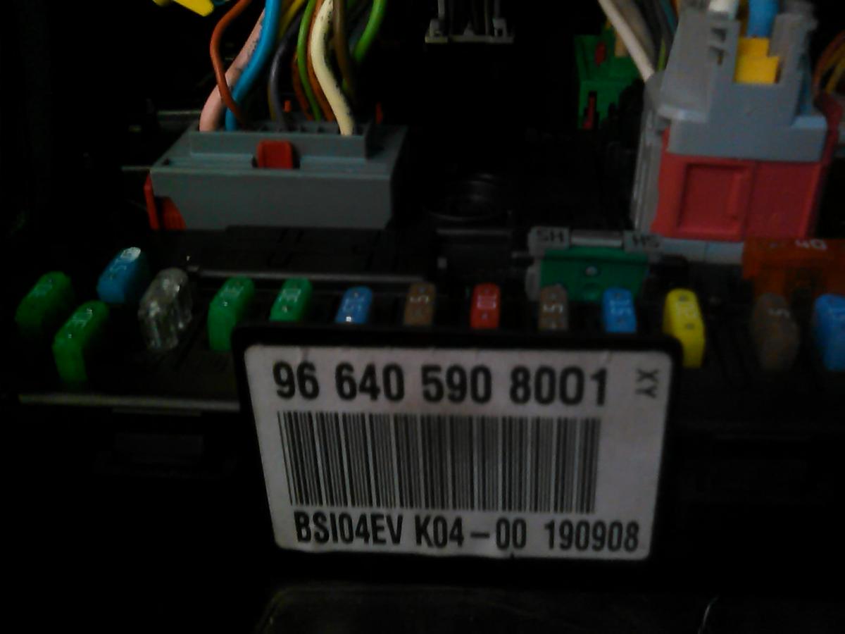

BSI 04EV K04-00 190908
       96 640 590 8001
Переведи бси в режим шоурум и шунт через зажигание придется кидать и изменить + дисплея   либо кан мотадка нужна что бы долбилась в кан с инфой заведенного двигателя
а луче скинь вин будет время по смотрю подскажу

Зачем Вам этот геморой.BSI  засыпает потому как нет посылок от ЭБУ.Судя по извращению над авто - хозяин еще тот жмот.

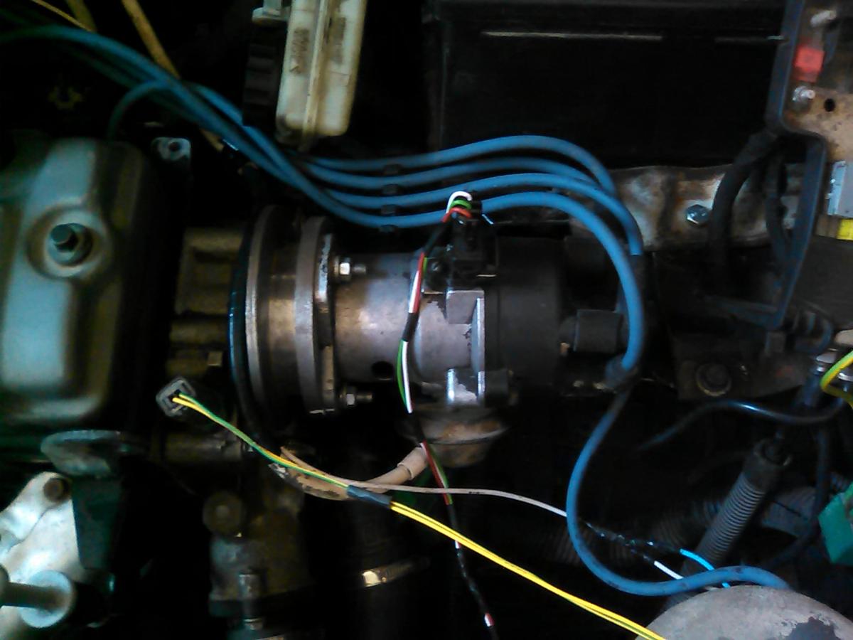

На 50 % задача решена. Подсоединил моталку (генератор импульсов) к датчику коленвала - BSI проснулся.
Проблема решена подключением датчика коленвала (2-х контактный) данного двигателя  к родной проводке (там был ДПКВ 3-х контактный). Опять же BSI не спит только на заведенном двигателе, зато тахометр стал показывать, возможно не совсем верно.

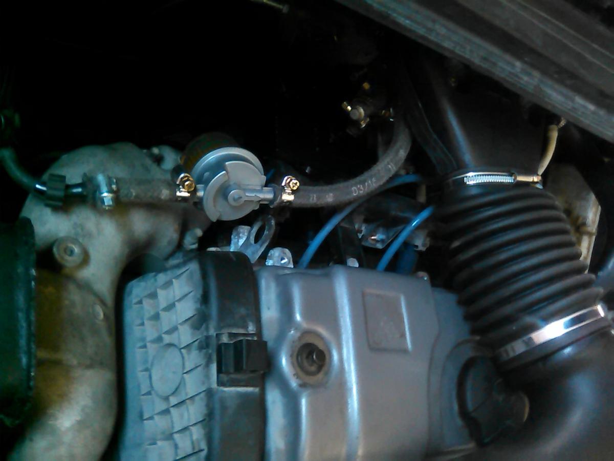

интересно глянуть фото, и для чего  такой огород городили?
