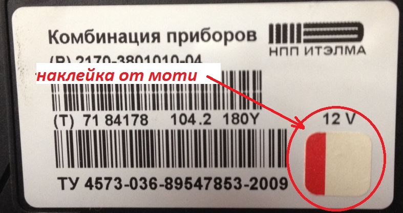

липгород Опубликовано 22 августа, 2016 Опубликовано 22 августа, 2016 (изменено) да собрались тут мастера!!!! еще и спорят друг с другом во первых это номер панели идет и на пике и на моте в зависимости от версии щитка старые приоры и калины все шли на пике, позже в году 12 на приорах пошли с этим номером на моте соответственно и плата у панели другая а то что стрелки и шильдики одинаковые так это завод чтоб шиномонтажники панели жгли и за новыми бежали. для начала чтоб ответить человеку прочитайте что он пишет и посмотрите на его картинку и сравните со своей. Вот и посмотрите на фото платы, а не на стикер, и стрелы. Какая там мотя? Начните с первого поста.Год авто,ни о чем, 3 в одном, ни разу не попадались? Изменено 22 августа, 2016 пользователем липгород
rakul7 Опубликовано 22 августа, 2016 Опубликовано 22 августа, 2016 Вот и посмотрите на фото платы, а не на стикер, и стрелы. Какая там мотя? Начните с первого поста.Год авто,ни о чем, 3 в одном, ни разу не попадались? А Вы читали мой пост в начале№ 4 я написал что там пик потому что бдм нет или мне нужно как Вы (сопельки вытираете) по пунктам товарищу инструкцию писать или Вы не знаете как выглядит бдм на панелях с мотями??? понятно конечно что он забыл про провод сами знаете какой а пихал один мануал 1 возьми отвертку 2 сними панель 3 достань с сейфа самое дорогое для себя оборудование о5 (далее помолись) 4 подключи шайтан (номера проводов не буду писать специально) 5 возьми ганарар думаю 500руб это много за 2сек разберать и поять нечего не нужно и 300руб хватит. а это литра 4 пива можно купить и соседа угостить и расказать ему как я мега мозг в 2сек порвал панель приоровскую вся Россия и не только помогала и болела за меня на форуме, на вечер хватит а завтра с перегарчиком опять в поисках счастья) Вот и посмотрите на фото платы, а не на стикер, и стрелы. Какая там мотя? Начните с первого поста.Год авто,ни о чем, 3 в одном, ни разу не попадались? год авто не о чем! а год панели о чем! вам попадались панели 2013-14 года на пике????? на стикере видно что 1кв 2012г.

липгород Опубликовано 23 августа, 2016 Опубликовано 23 августа, 2016 год авто не о чем! а год панели о чем! вам попадались панели 2013-14 года на пике????? на стикере видно что 1кв 2012г. И стикеру на панели, я тоже не верю, пока не увижу плату. Разве Вы ни разу не собирали, из трёх одну? И не выпускали в жизнь? Накладки шкал, заляпаные, не раз менялись на другие, других производителей. Стрелы красят, менял на Гранте, что под рукой, внедрил от ФФ 2+, во как бывает.
sergeiii Опубликовано 23 августа, 2016 Опубликовано 23 августа, 2016 (изменено) Да всё это пустой разговор ! делаются эти панели без проблем ! вези их мне я тебя научу о каких стикерах вы речь ведёте ? ЖМЁШЬ КНОПКУ СУТОЧНИКА И ВКЛЮЧАЕШЬ ЗАЖИГАНИЕ И СМОТРИШЬ ВЕРСИЮ : 2.5 , 2.6 , 2.7 . ПИК ! 3.0 , 004 , МОТЯ ! ВОТ И ВСЁ ! в первом сообщении щиток на пике он делается за три секунды ! а стикер от моти они не соответствуют друг , другу ! Изменено 23 августа, 2016 пользователем sergeiii
