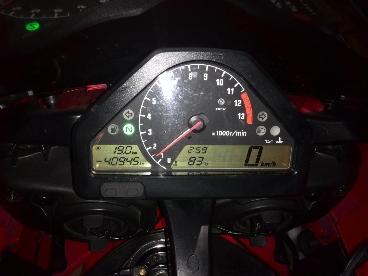

Спидометр занижает скорость на 25%,мот honda cbr1000rr 2004.Одометр при этом показывает правильно.
Если перепрошить приборку это может помочь?
По ним была отзывная кампания,но официалы отказываются менять приборку.
  • 4 недели спустя...
Покажи фото приборки   и она в милях или км?
мили-километры переключаются
В четверг буду на работе
Если найду выложу сюда дамп от такой приборки.
попробуешь скажешь
Вчера пробовали заливать дамп от новой приборки купленой на ибей,итог:скорость примерно правильную показывает,но перестал работать тахометр и перестали переключатся фаренгейты в градусы.
