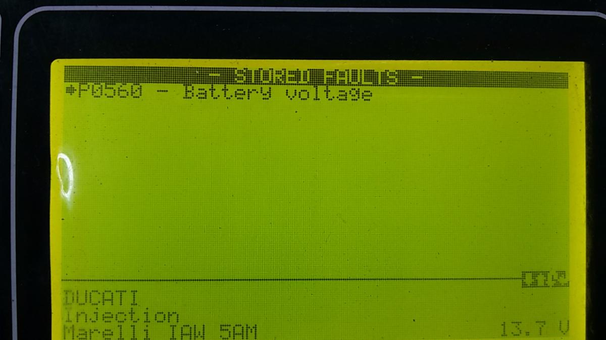

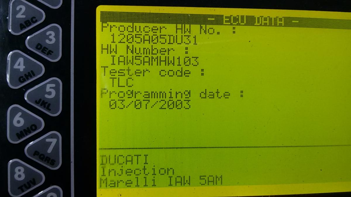

  11. Нужна помощь по удалению ошибки путем удаления этой строки из прошивки (оплата гарантируется) Суть ситуации в следующем Мотик DUKATI Multistrada 1000 2003год Выдает ошибку Р0560 Фото прилагаю На самом деле с напряжением на АКБ все в порядке При замере тестером на АКБ на заведенную напряжение 13 .5V а если подключить диагностику в режиме данных пишет 15.5V и зажигается CHEK Делаю вывод что ложную информацию воспринимают по напряжению мозги Возможна ли удаление этой ошибки из прошивки ? Или другие способы без разбора так как есть риски при вскрытии повредить и остаться без мозгов Dukati MLS1000ds.rar
