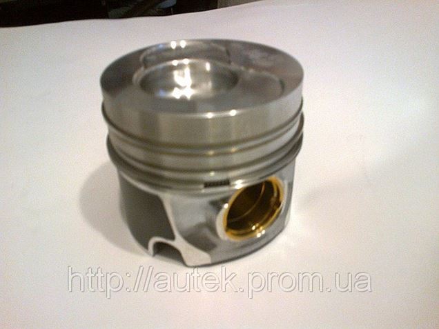

Камера сгорания в поршне , ГБЦ плоская . Это верно . Ниже фото поршня .У Вас машина не едет не потому что воздуха не расходует , а наоборот , воздуха она не расходует , потому что не едет. Я хочу сказать , что это не причина , а следствие . Я бы искал неисправность в этой последовательности . И очень важно , что бы все ниже описаное видели Вы , а не со слов клиента или предыдущих мастеров .
1- Метки ГРМ по фиксаторам-?
2- Управление геометрией турбины-? (В тесте открываете и закрываете геометрию и вакууметром измеряете управление . Таблица в инете)
3- Замерить выхлоп до сажевика на холостых и оборотах  .(должно быть -0,4   0,6   0,8   1 атм , не более )
4- угол зажигания , баланс по цилиндрам в студию ...
И не плохо было бы знать причину ремонта двигателя и замены турбины.
