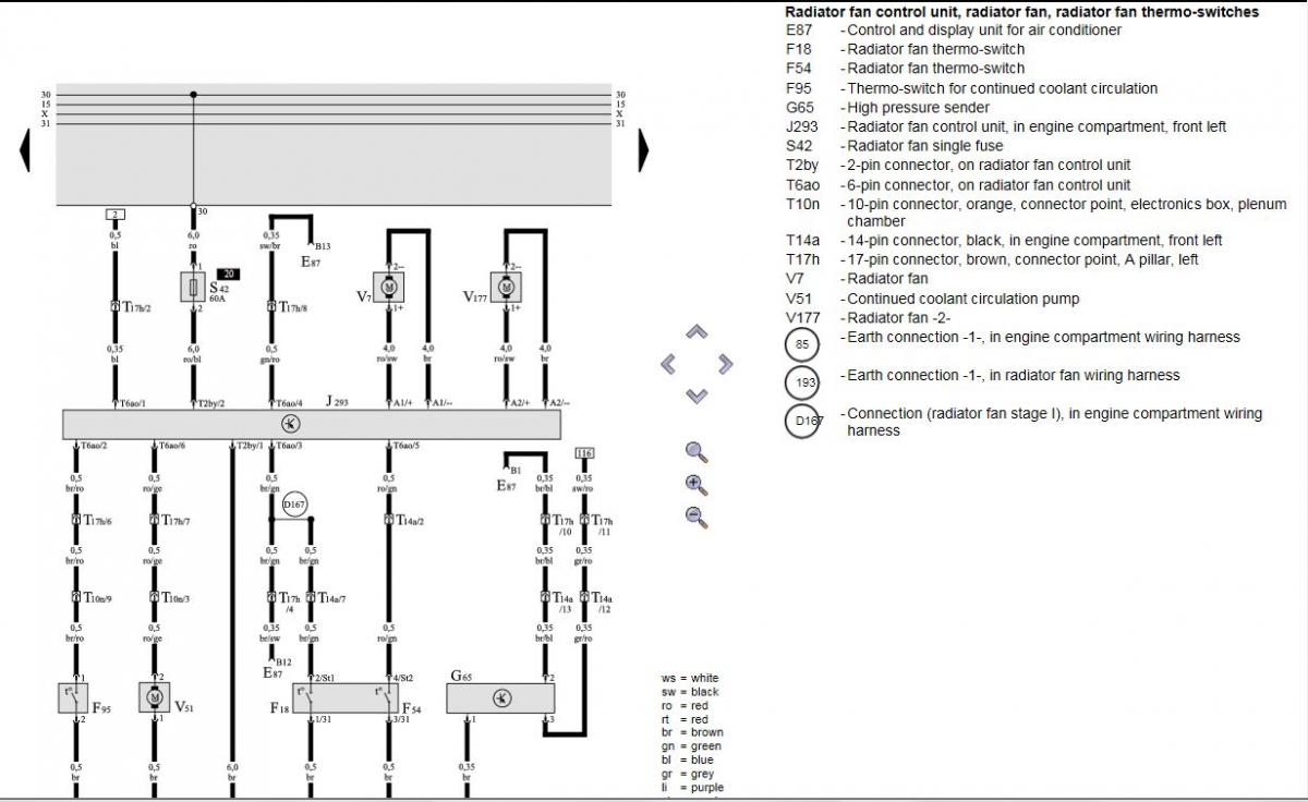

Опубликовано 21 сентября, 20169 г. comment_979373 Шеф, дай вин или данные по мотору и сколько карлсонов всего. Дам схему. Там 4 или 5 вариантов! Изменено 21 сентября, 20169 г. пользователем shpuntik 2 Ссылка на комментарий https://www.auto-bk.ru/forum/topic/74399-01206-audi-a6-allroad-2001/#findComment-979373 Поделиться на другие сайты Поделиться Поделиться сообщением
Опубликовано 21 сентября, 20169 г. Автор comment_979384 wauzzz4b22nn022405, только сейчас сам не вспомнб с чего вчера решил что в климате дело, и почему моторный прошел мимо, в нем по датчикам температуры выхлопа 17861 17867а карлсоны крутят не после выключения зажигания а после остановки мотора. на заведенном включаются если только включен климат Ссылка на комментарий https://www.auto-bk.ru/forum/topic/74399-01206-audi-a6-allroad-2001/#findComment-979384 Поделиться на другие сайты Поделиться Поделиться сообщением
Опубликовано 21 сентября, 20169 г. Автор comment_979390 а началось все с неисправности датчика высокого давления, а вот он может вкл карлсоны, его ошибка пбыла из за окислявшихся контактов, и по этому и остался я возиться дальше с климатом. Ссылка на комментарий https://www.auto-bk.ru/forum/topic/74399-01206-audi-a6-allroad-2001/#findComment-979390 Поделиться на другие сайты Поделиться Поделиться сообщением
Опубликовано 21 сентября, 20169 г. comment_979410 Держи. 116 с предохранителя S5 2 c D замка зажигания Изменено 21 сентября, 20169 г. пользователем shpuntik 2 Ссылка на комментарий https://www.auto-bk.ru/forum/topic/74399-01206-audi-a6-allroad-2001/#findComment-979410 Поделиться на другие сайты Поделиться Поделиться сообщением
Опубликовано 21 сентября, 20169 г. comment_979432 Питание на климу бело-жёлтый F2 с S226. и чёрно-голубой С6 с S225. Оба преда 30-ки. Ссылка на комментарий https://www.auto-bk.ru/forum/topic/74399-01206-audi-a6-allroad-2001/#findComment-979432 Поделиться на другие сайты Поделиться Поделиться сообщением

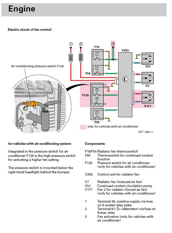

Опубликовано 21 сентября, 20169 г. comment_979548 Я смотрю ты работаешь на своей волне, зачем сюда пишешь тогда? Сколько карлсонов, какой из них работает после остановки мотора V...? Какое состояние термовыключателей F...? Какое у F95? Какое давление по G65? Изменено 21 сентября, 20169 г. пользователем shpuntik 2 Ссылка на комментарий https://www.auto-bk.ru/forum/topic/74399-01206-audi-a6-allroad-2001/#findComment-979548 Поделиться на другие сайты Поделиться Поделиться сообщением

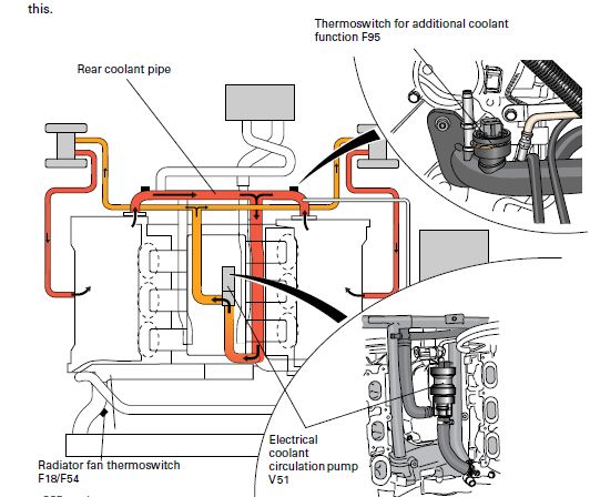

Опубликовано 21 сентября, 20169 г. comment_979549 Под расширительным бачком охлаждайки стоит двух контактный датчик который управляет дополнительной электропомпой и вентиляторамиОтключи фишку и посмотри отрубятся опахала или нет Ссылка на комментарий https://www.auto-bk.ru/forum/topic/74399-01206-audi-a6-allroad-2001/#findComment-979549 Поделиться на другие сайты Поделиться Поделиться сообщением
Опубликовано 22 сентября, 20169 г. Автор comment_979766 от машины пока отступился, но расширительный снял, и не нашел там ни чего двух контактного кроме датчика уровня охл .как он правильно называется Изменено 22 сентября, 20169 г. пользователем s_h_e_f Ссылка на комментарий https://www.auto-bk.ru/forum/topic/74399-01206-audi-a6-allroad-2001/#findComment-979766 Поделиться на другие сайты Поделиться Поделиться сообщением
Опубликовано 22 сентября, 20169 г. comment_979787 Термосвитч. Изменено 22 сентября, 20169 г. пользователем shpuntik 2 Ссылка на комментарий https://www.auto-bk.ru/forum/topic/74399-01206-audi-a6-allroad-2001/#findComment-979787 Поделиться на другие сайты Поделиться Поделиться сообщением

Опубликовано 22 сентября, 20169 г. Автор comment_979798 нет разницы что с фишкой что без всетаки стоили отдохнуть от нее, может 10 мин после глушения должна помпа работать а не карлсоны, чтоб турбины охладить, про то что машина турбо вылетело из головы (параленьно был занет другим), помпой как я понимаю управляет блок под крылом, теперь осталось поднять машину с брюха (не хочет она подниматься), Ссылка на комментарий https://www.auto-bk.ru/forum/topic/74399-01206-audi-a6-allroad-2001/#findComment-979798 Поделиться на другие сайты Поделиться Поделиться сообщением
