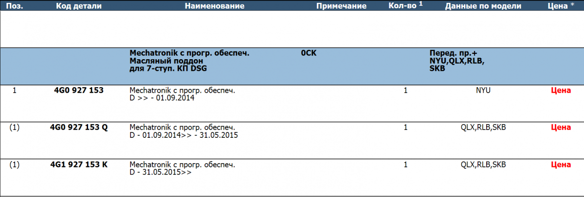

  4. У тебя NYU, если не ошибаюсь.
  5. У тебя кстати картинка из Эльзы открыта не много не в том разделе. Нужно чуть ниже открывать "Ремонт - 7-ступенчатая коробка передач..." Глянул твой номер 4G1927153K, по картинке он для авто с мая 2015.

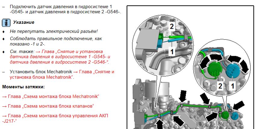

  6. Ну так в Эльза-про по вину смотрел, конечно твоя. Там же есть замена J217 и замена мехатрона, эта картинка из замены J217. Ещё раз говорю, не встречал ни разу мехатроники, которые нужно обновлять.
