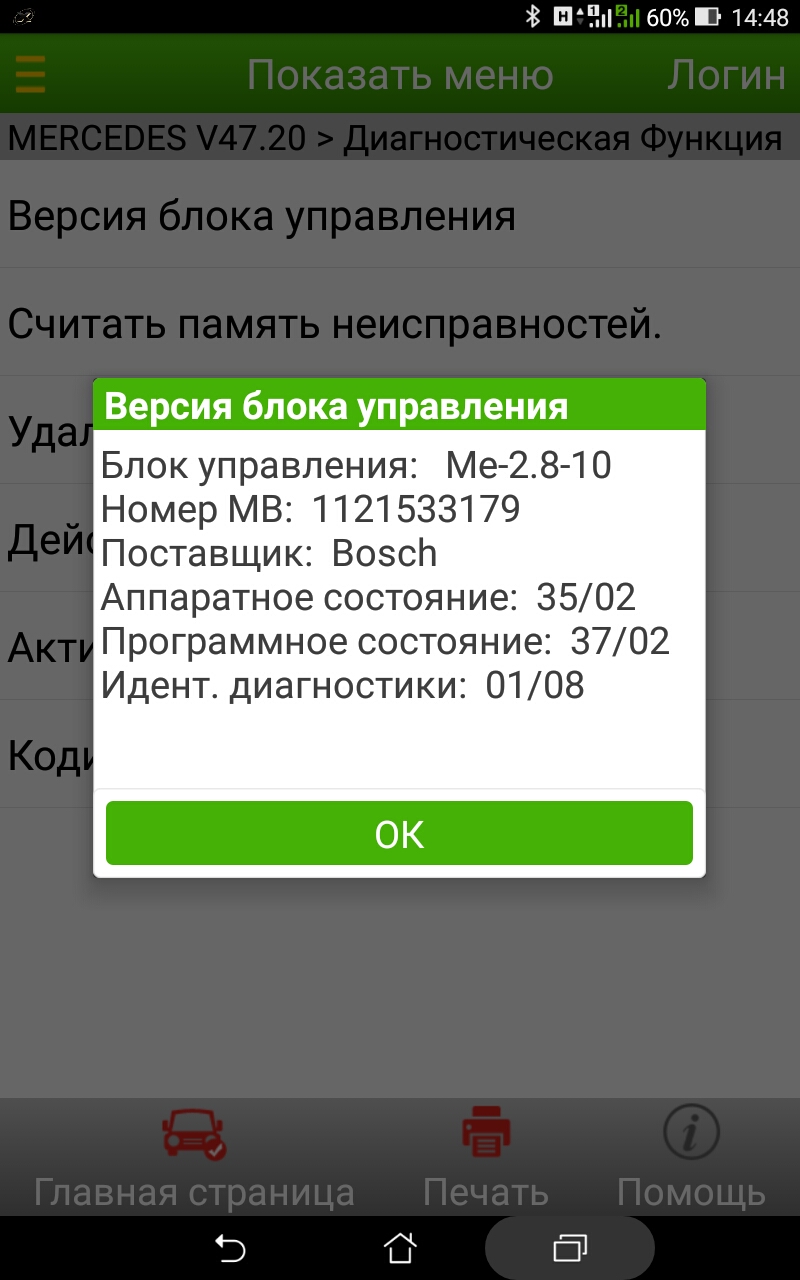

provodok7707 Опубликовано 3 октября, 2016 Опубликовано 3 октября, 2016 Всем привет ,вопрос ,мерс Е240 w211 2003, стоял двигатель 112 913 31 объем 2.4 ,поставили 112 921 31 объем 2.8 ,с мозгами ничего не делали,машина двигается ,но жалуются на большой расход около 20 литр.,ошибок при диагностики не выявлено,думаю из-за прошивки ,для обоих двигателей эбу одинаковые ме2.8 ,если я правильно думаю ,то подскажите пожалуйста какую прошивку мне нужно найти и прошить?оборудование имею kess2 ,ktag китай .
vanj2006 Опубликовано 6 октября, 2016 Опубликовано 6 октября, 2016 (изменено) Инфа по эбу в скринеФлешку перепиши от 2,8 и все. Изменено 6 октября, 2016 пользователем vanj2006
