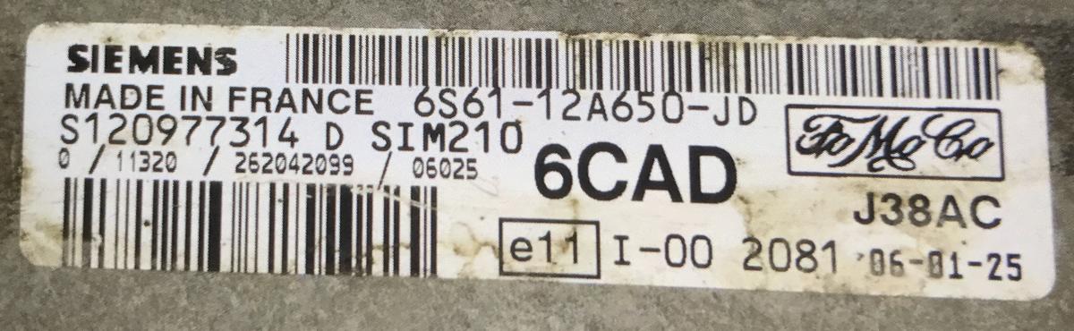

Odotech Опубликовано 10 октября, 2016 Автор Опубликовано 10 октября, 2016 Моторник такой. Ключи как я понял в нем, 93С86.
