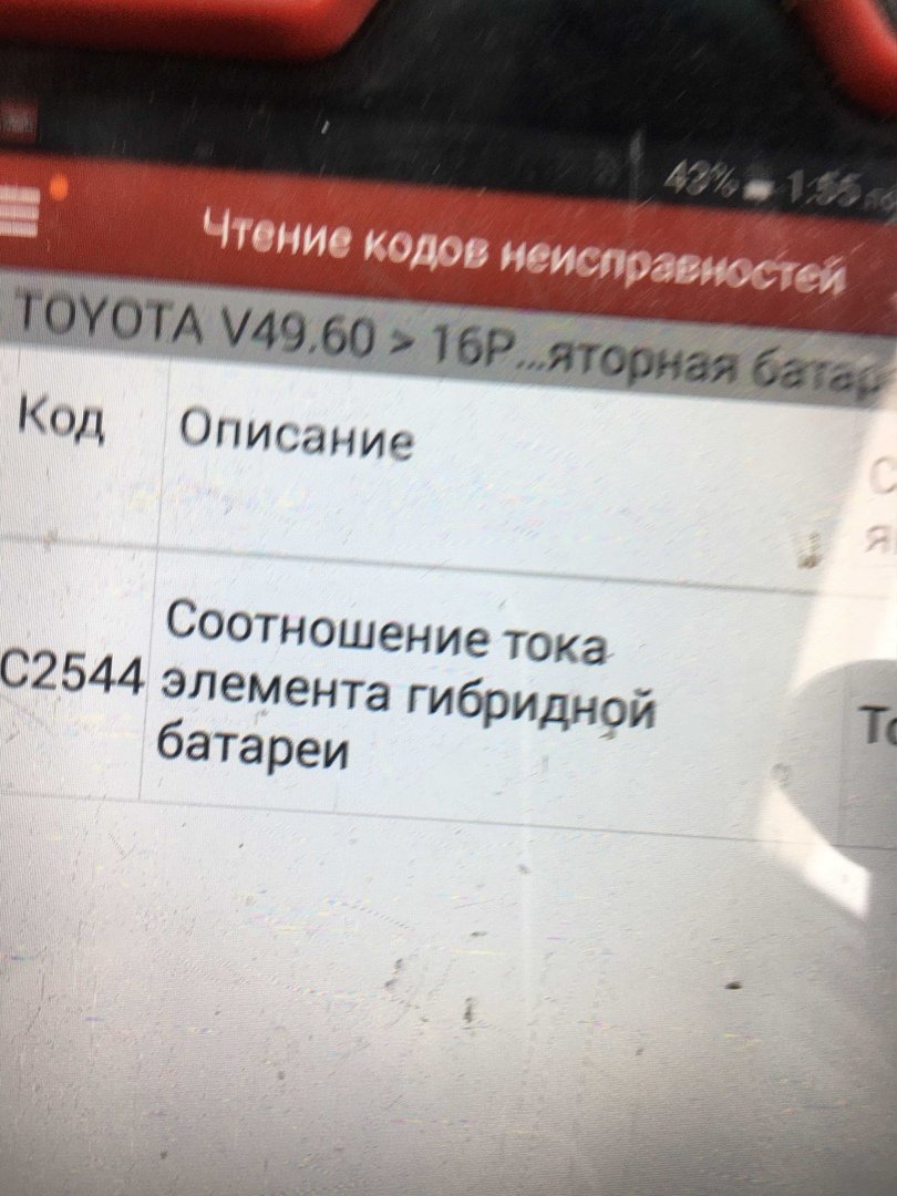

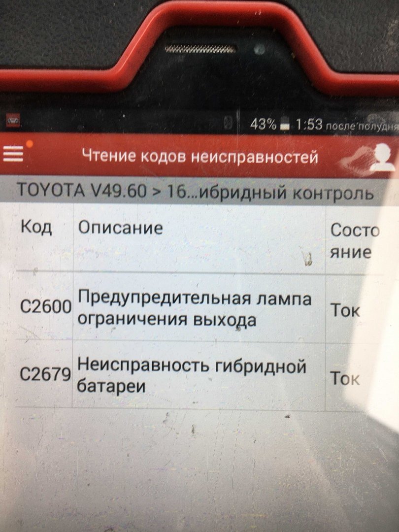

01.03.2019 в 12:31, DimaM75 сказал:
Tecu3 очень хорошо видит 10й приус, в дамп лезть не нужно, кто придумал эту идею надо ноги оторвать. После такого ремонта можно контроллера лишится из-за остатка действующего напряжения батареи. В контроллере батареи стоит три еепромки и даже перешить их все, контроллер может встать колом, проверено на своем приусе. Если ошибка по батареи, ремонтируется батарея стираются ошибки, инициализируется контроллер через Теку3, и приус работает как должен.
Подскажите как сделать инициализацию на 10 кузове
