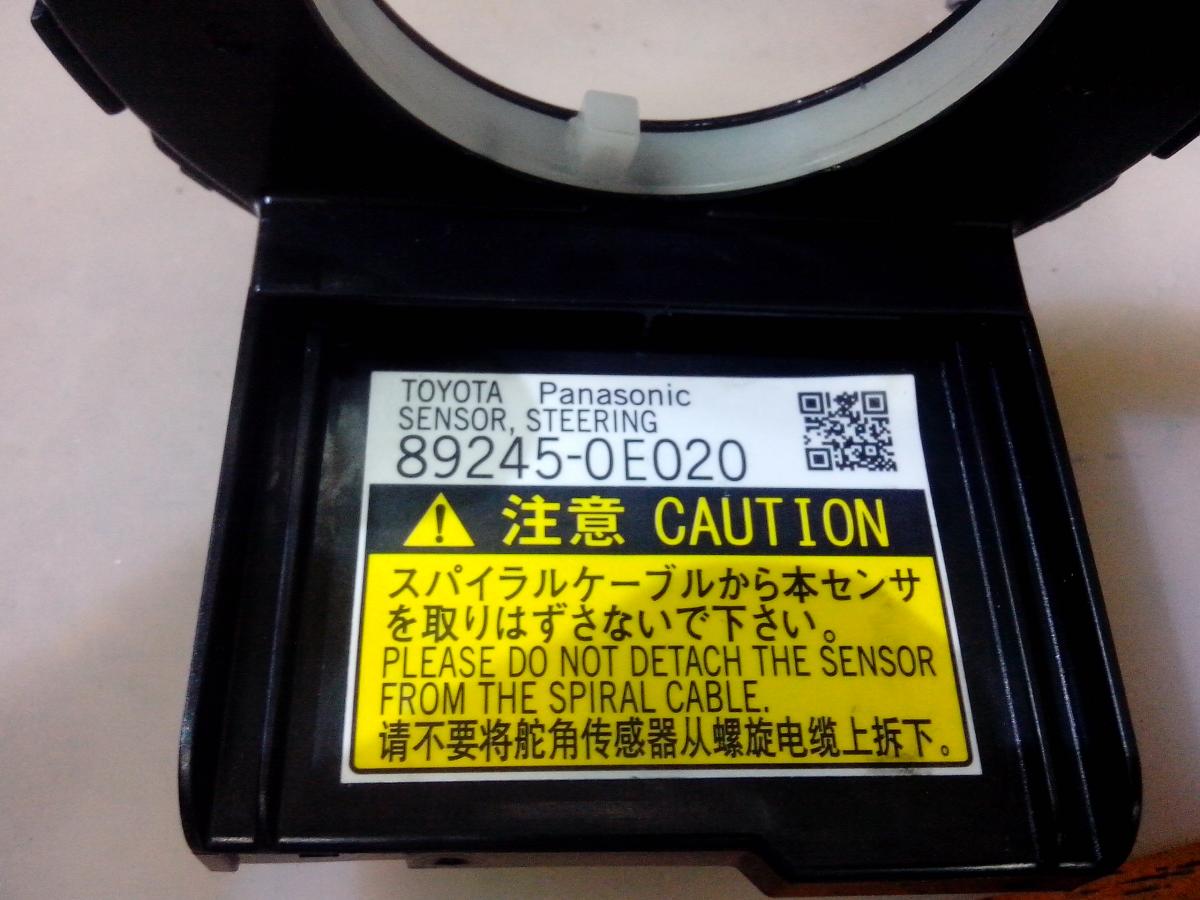

toyota sienna 2010г слетел датчик положения руля,в общем поправил дамп, встал без адаптации, но при повороте его в крайнее положение слетает снова, показания вылетают за приделы

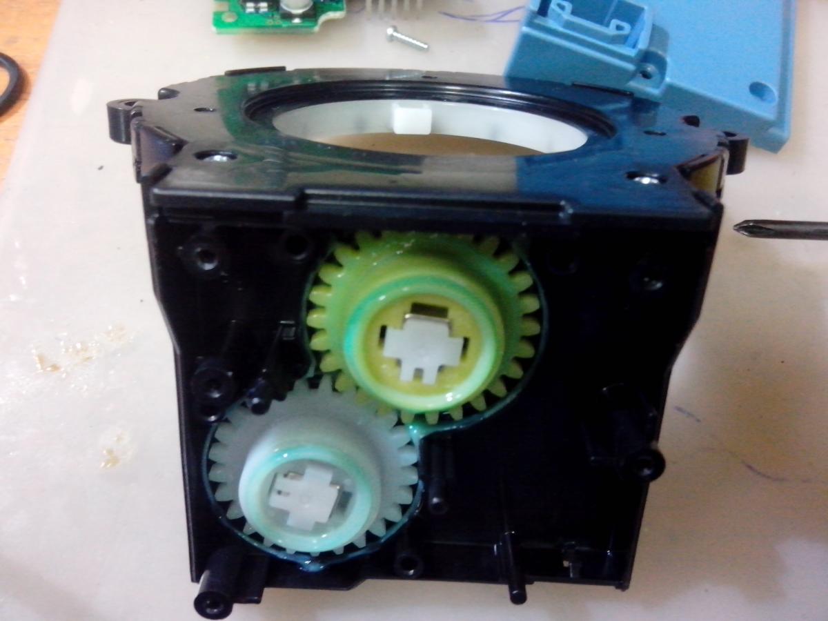

Позже все таки выяснил, что какой то вражина трогал шестерни.
От сюда и вопрос, есть ли у кого фотка нулевого положения шестеренок?
Образец во вложении.
Заранее благодарен,можно в личку
