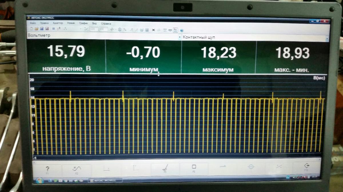

Irek73 Опубликовано 10 ноября, 2016 Поделиться Опубликовано 10 ноября, 2016 Авто после замены мотора и турбины, все в разных сервисах, на данный момент проблема в том, что нет вкл. турбины, шток не притягивается после запуска мотора, но пульсация на клапане есть, что не так ? КЛЮЧЕВОЕ! Если снять клемму, то турбина работает минут 5 ( со слов клиента) завтра авто у меня будет. Ошибок нет, мозги не шили. Ссылка на комментарий Поделиться на другие сайты Поделиться
Lexa191 Опубликовано 10 ноября, 2016 Поделиться Опубликовано 10 ноября, 2016 вакуум проверь между клапаном и турбиной, болезнь у мерсов. и вакуумный насос за одно. Ссылка на комментарий Поделиться на другие сайты Поделиться
Irek73 Опубликовано 10 ноября, 2016 Автор Поделиться Опубликовано 10 ноября, 2016 Ваккум есть, трубка на прямую с коллектора идет на клапан без всяких ... Ссылка на комментарий Поделиться на другие сайты Поделиться
