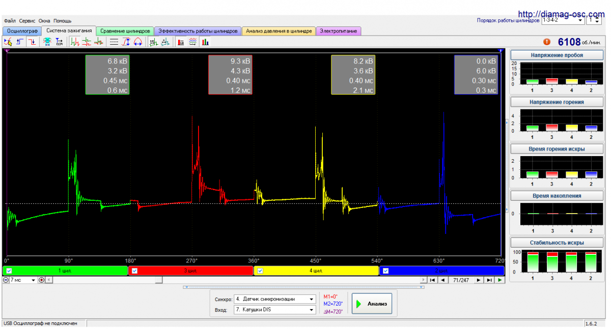

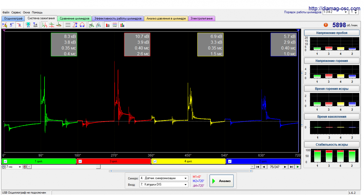

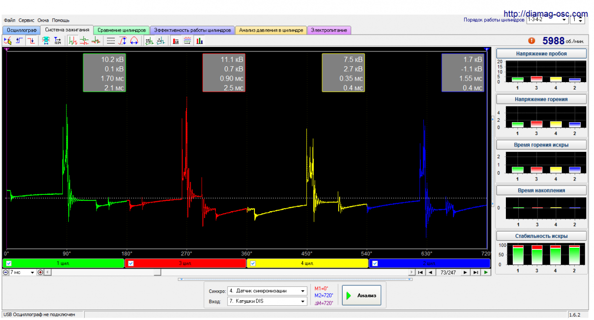

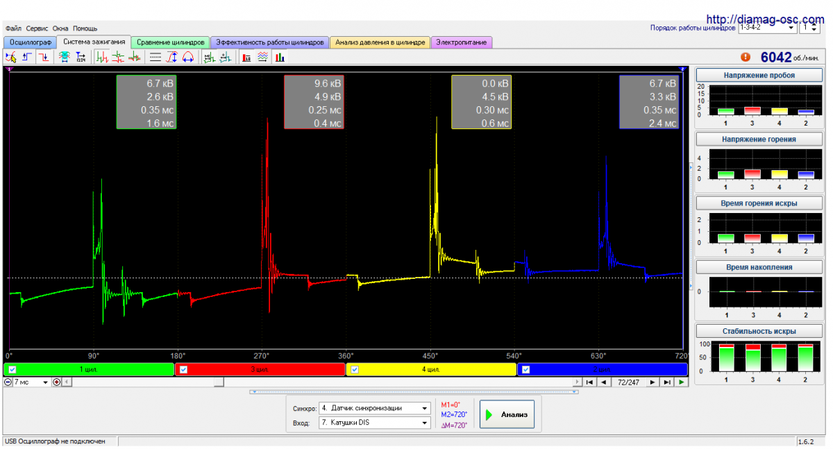

Доброй ночи! Осваиваю Мотортестер DIAMAG 2, сделал осциллограммы системы зажигания DIS. Судя по осциллограммам неисправна катушка - модуль зажигания?
Прошу сильно не ругаться т.к. не указал полные данные по машине.
Изменено пользователем KVA71780
Вот теперь самое время проверить модуль зажигания на пробой при зазоре на воздухе порядка 8мм,
и убедиться в том, что ваш диагноз и понимание графиков на осцилограмме  верны на 100%!
Причем раз двигатель троит, значит не работает скорее всего один цилиндр, его то вы и должны
вычислить данным методом!
Удачи!
почему такие обороты двигателя? на хх не троит?
на хх даже по звуку слышно что подтраивает, но на осциллограмме не видно, ну а дальше на прогазовке.
