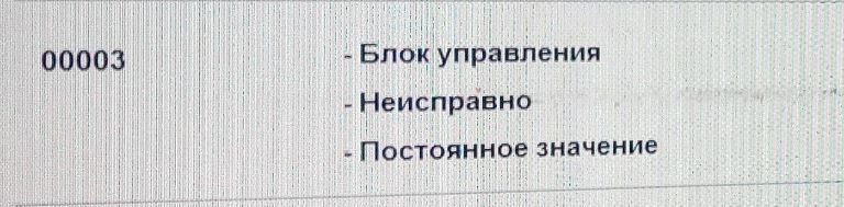

  4. Попробовал вчера блок, выдает ошибку . Означает это что блок надо менять или все - таки прошивка? Попробовал отключать подушку сидения водителя и лампочку отключения подушки переднего пассажира - видит эти ошибки (по ошибке сидения фото нет) Машину оставят только на следующей неделе для работы.

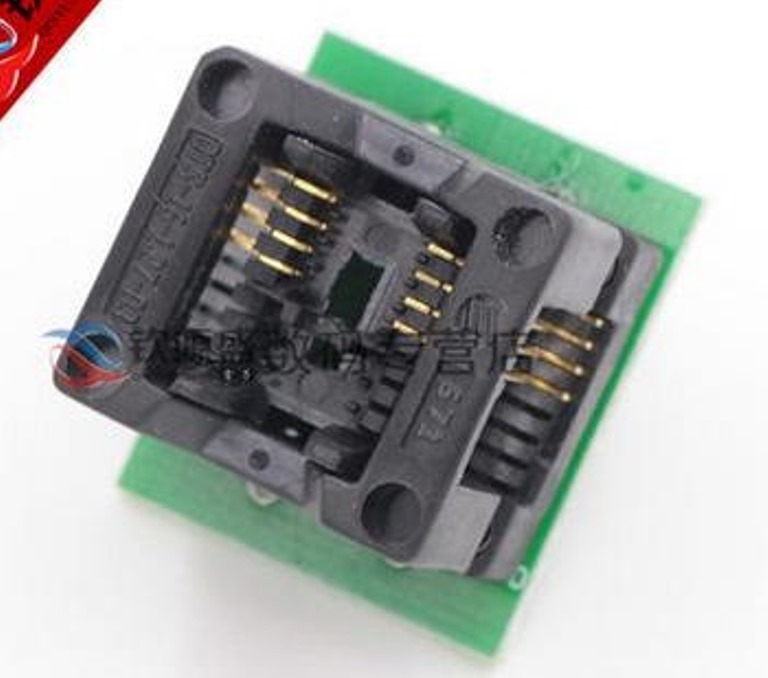

  5. Нет. Делал через китайский адаптер вот такой и видимо где-то был плохой контакт, потом перепаял на площадку от программатора, и дамп получился совсем другой. за дамп спасибо.

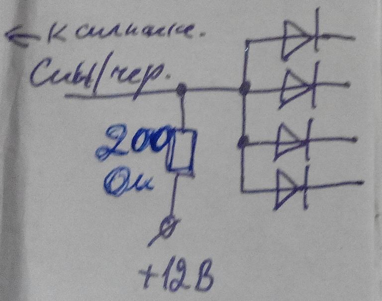

  12. ставил по разному диоды и переключал канал на сиге по минусу и по плюсу. Результат один и тот-же. Сам не пойму! раньше такого не было.
  13. Когда поставил концевик водительской двери, пришлось делать имитацию открытия водительской двери, для выключения света после автоматических режимов. диоды не прокатили - либо постоянно открыто, либо вообще не видит. Оставил пока как было - так хоть передние видит. Но надо все ровно решить эту проблему?

  15. Всем привет. Установил на Renault Clio-5, 2007 года (машина с Турции) StarLige А-93, по аналогу. Подключался на блоке большой белый разъем,.задние двери - 36 пин (серый провод). Подключал по схеме , передние двери нормально видит - как положено, а задние не видит. Хотя когда прозванивал отрабатывали нормально (одинаково как и передние). В чем может быть засада?

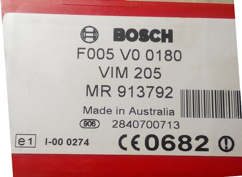

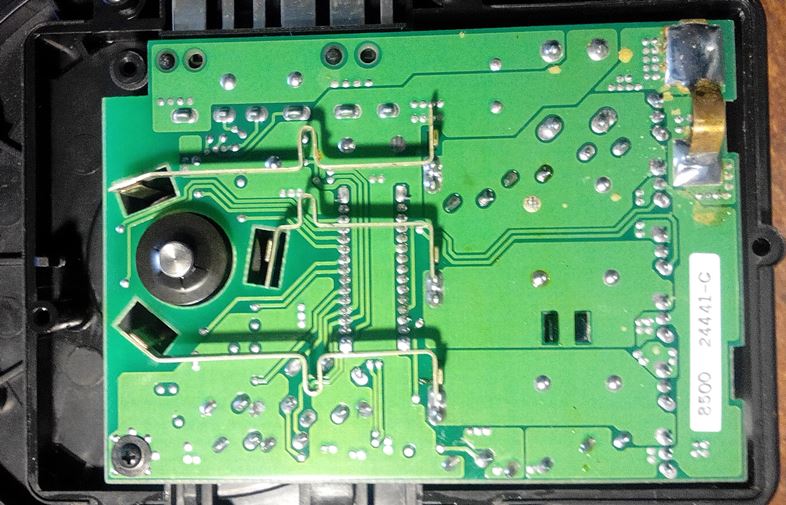

  16. Добрый день. Пришла микросхема, перепаял данный драйвер. Но блок вообще на связь не выходит и при включении зажигания не загорается "чек" и не срабатывает бензонасос. Видимо до меня его хорошо кто-то проверил, так как видны следы проверки. У меня вопрос есть ли смысл ремонтировать или сразу в мусорку?
