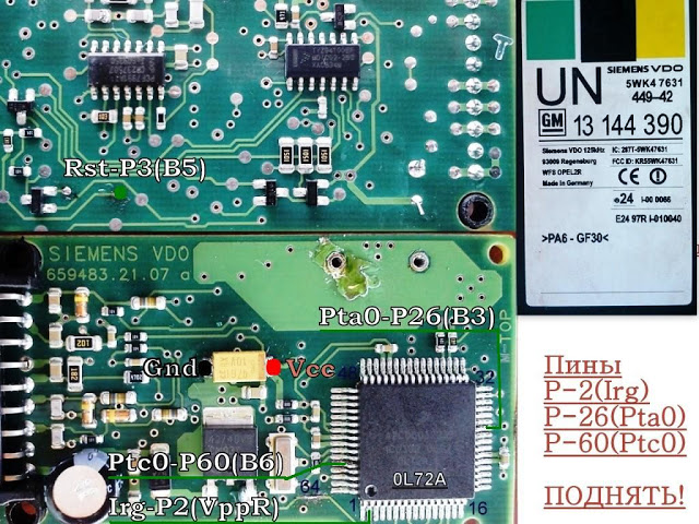

Oleg K Опубликовано 23 ноября, 2016 Опубликовано 23 ноября, 2016 (изменено) Только не TMS там, а моторола и не простая для чтения. Изменено 23 ноября, 2016 пользователем Oleg K
rus07 Опубликовано 23 ноября, 2016 Опубликовано 23 ноября, 2016 Какая моторолла в иммо 2? Очнитесь люди.
димас т Опубликовано 23 ноября, 2016 Опубликовано 23 ноября, 2016 (изменено) делал такую мириву 2010 года иммо на замке внутри камень моторола маска 0L72A но там была2r. а здесь па ходу тмс Изменено 23 ноября, 2016 пользователем димас т
Oleg K Опубликовано 23 ноября, 2016 Опубликовано 23 ноября, 2016 Да собственно, вот такая. Opel Mtriva_2007_immo2_MC68HC08AB16_0L72A.bin
димас т Опубликовано 23 ноября, 2016 Опубликовано 23 ноября, 2016 да и какая разница что там стоит один хрен вскрывать и читать или если есть возможность надыбать ЭБУ из этого комплекта и из него вытенуть пин допустим carprogom
dimoonn Опубликовано 23 ноября, 2016 Опубликовано 23 ноября, 2016 Здорова братцы! Помогите чем сможете. На мериве сдох блок ИММО. Ну не совсем сдох, время от времени начинает работать , всё как положено, но не долго. Перестаёт выходить на диагностику, заодно и ЭБУ перестаёт диагностироваться. Эффект в общем такой, как будто блок ИММО отключен от разъёма. Удалось раздобыть такой блок (simens 5wk4 763) рабочий, на диагностику выходит, есть ключ к нему, но карпаса нет. Начитался много чего, да и опыт вроде-бы в подобных делах немного имеется, оборудование кое какое есть, но сумбур в голове всё же присутствует. Хотелось бы опытного руководства в решении данной проблемы. Подскажите простыми словами что за чем делаем поэтапно. На этом авто возможны два вида иммобилайзеров, оба на замке и внешне похожи, но один собран на TMS, второй, более новый, на Моторолле под защитой. Для начала убедитесь что Вы купили такой же иммо.

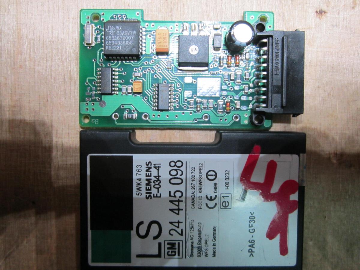

sergylit Опубликовано 23 ноября, 2016 Автор Опубликовано 23 ноября, 2016 Да собственно, вот такая. Совершенно верно стоял такой блок, а в наличии имею вот такой Есть ли вариант подружить его с автомобилем?
dimoonn Опубликовано 23 ноября, 2016 Опубликовано 23 ноября, 2016 У меня в свое время не получилось, но я не долго его пытал, на разборах нужных блоков навалом за копейки было.
sergylit Опубликовано 23 ноября, 2016 Автор Опубликовано 23 ноября, 2016 Совершенно верно стоял такой блок, а в наличии имею вот такой IMG_0154.JPG Есть ли вариант подружить его с автомобилем? Можно ли с этого блока вытянуть кар пасс? Если нет, как его обнулить?
