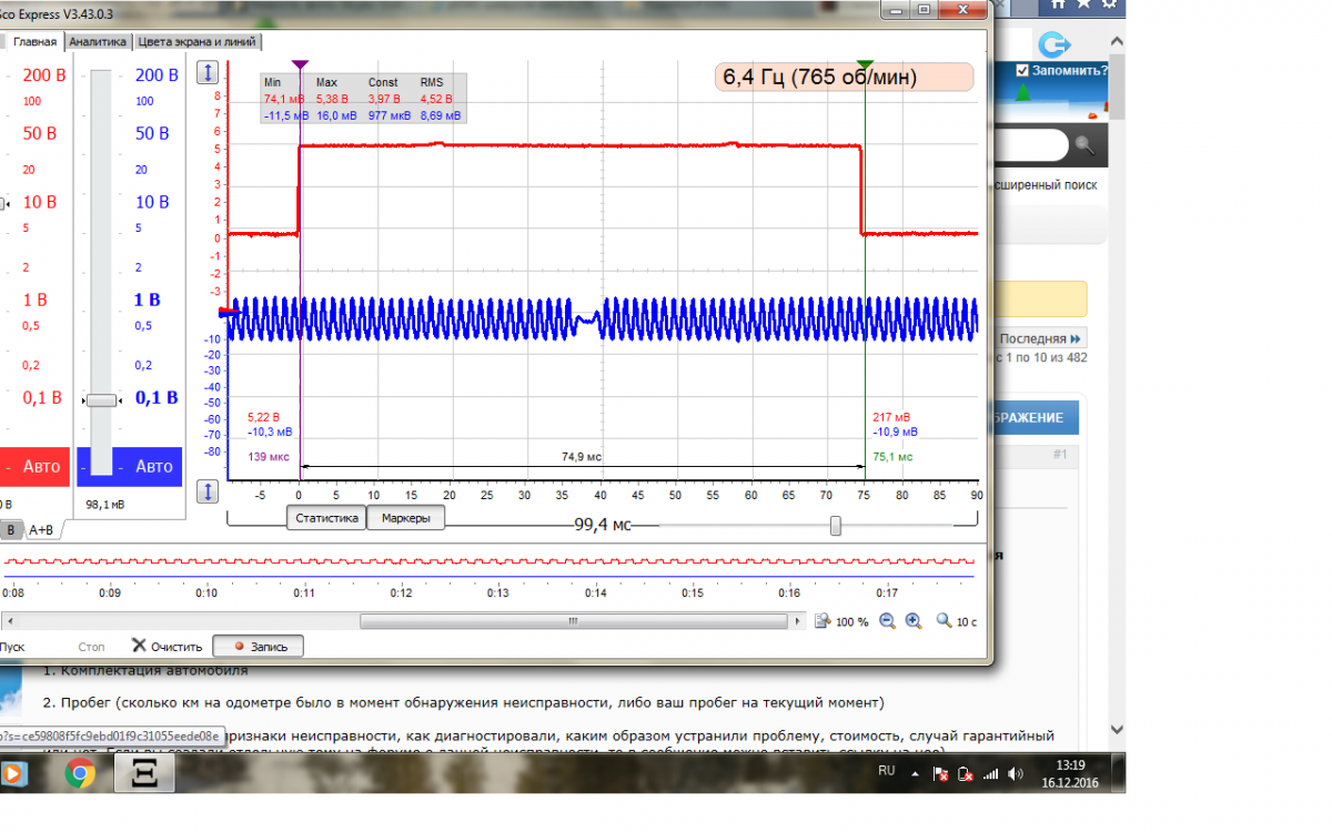

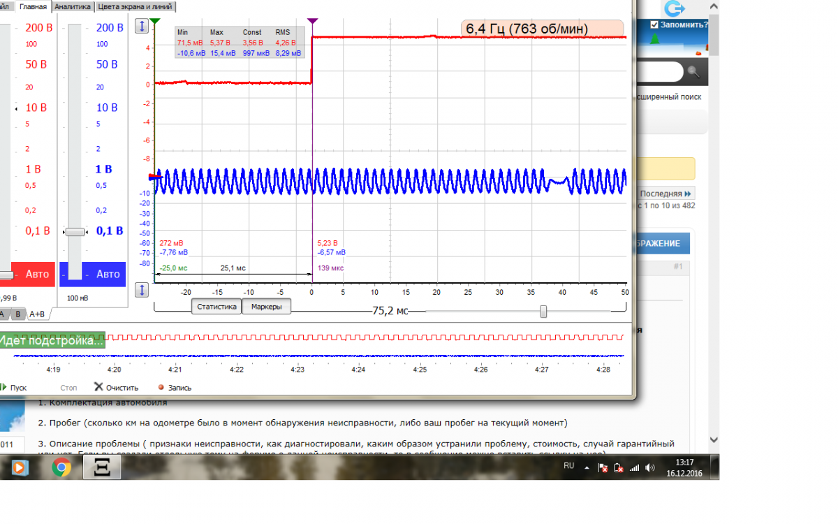

Здраствуйте, та же самая проблема,Авео 1.2 8 valve, ошибка по датчику распредвала. Предыдущий датчик не давал сигнал и был поменян. Ошибки не было дня два. затем она появилась, снял осциллограмму похожую на вашу, метки еще не проверял. Как решилась проблема?

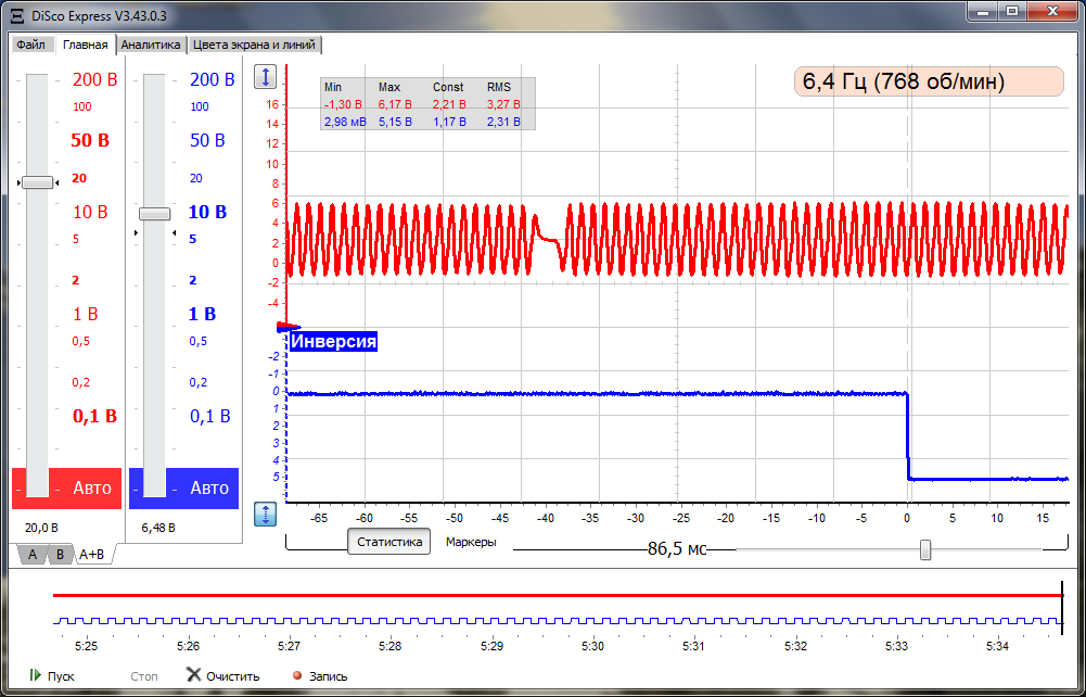

Номер ошибки какой? Скорей всего "Низкий уровень сигнала ДПРВ"Судя по твоей осцилке ДПРВ дохлый , размах сигнала должен быть от 0,1в до 5в а у тебя 4-5в.

Смещение начала положительного фронта относительно пропуска зубьев на КВ совпадает с эталономПрикрепленный файл  авео.png   306,41К   3 Количество загрузок:

Зраствуйте. Спасибо за эталон. Я проверил метки ГРМ и даже снял шестерню распредвала посмотрел на шпонку, всё в порядке. По осциллограммам так же по-моему хорошо, или я не прав?
Да ,тут все нормально.
