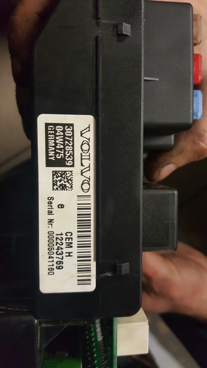

lukuabi24h Опубликовано 5 декабря, 2016 Опубликовано 5 декабря, 2016 Обратился клиент с вопросом можно ли перелить инфу с оригенала в донорский CEM. машины в гараже не будет, чтобы проверить сразу. клиент готов прислать два блока CEM. Его блок по словам отьехал, подмочили. Мне приходилось воевать с старыми блоками CEM , где все обходилось переливанием или перепаеванием флеша 28F..... Здесь меня ждет епромина,посмотрел в танго. Диайте совет в этом блоке кроме епрама ,надо что то еще переливать ? фотку блока клиент выслал
hodotaev89 Опубликовано 5 декабря, 2016 Опубликовано 5 декабря, 2016 Обратился клиент с вопросом можно ли перелить инфу с оригенала в донорский CEM. машины в гараже не будет, чтобы проверить сразу. клиент готов прислать два блока CEM. Его блок по словам отьехал, подмочили. Мне приходилось воевать с старыми блоками CEM , где все обходилось переливанием или перепаеванием флеша 28F..... Здесь меня ждет епромина,посмотрел в танго. Диайте совет в этом блоке кроме епрама ,надо что то еще переливать ? фотку блока клиент выслал увидеть бы внутренность можно было бы точнее ответить а так кто в теме думаю помогут
sovetskiy Опубликовано 6 декабря, 2016 Опубликовано 6 декабря, 2016 полноценно сделать вряд ли получится, только через дилера. опция в танге есть, моторного еепром нужен в нагрузку. у меня в танге опция есть, можешь через лс обратиться попробуем. еепром в семе непростая.
vovako Опубликовано 6 декабря, 2016 Опубликовано 6 декабря, 2016 m32+eeprom..опция в танго не работает...
Avtosantehnik Опубликовано 6 декабря, 2016 Опубликовано 6 декабря, 2016 eeprom криптованый . просто переброска ничего не даст .
aka4 Опубликовано 6 декабря, 2016 Опубликовано 6 декабря, 2016 тоже обжигался Слав,это когда ээпром уже осыпался в СЕМ,или на рабочем СЕМ не удается переложить синхру?
homer111 Опубликовано 6 декабря, 2016 Опубликовано 6 декабря, 2016 Кроме синхры там еще конфиг и прочие прелести есть. Посему из вариантов только 93С86 + проц перепаивать.
