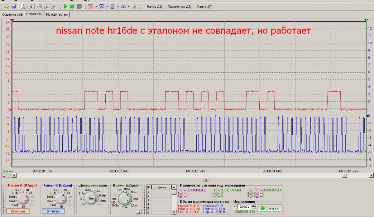

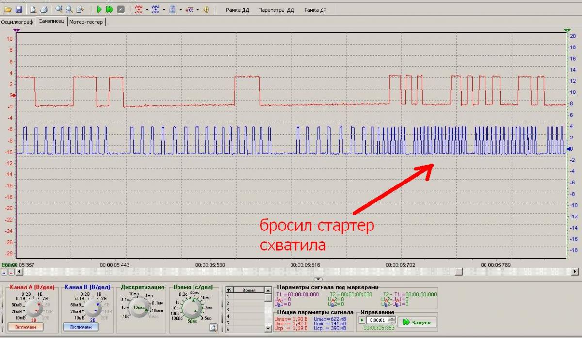

Опубликовано 18 декабря, 20169 г. Nissan Note 2007 1,6 не заводится. Всё было нормально, заглушили и всё, не заводится. Ошибок нет, прокрутку видит, импульсы на катушки и форсунки есть. Что интересно, когда бросаю стартер, может последовать несколько вспышек. Снял осцилку ДПКВ ДПРВ. Явно распредвал впереди. Сняли крышку, метки на месте. Чёто я не понимаю. Система изменения фаз газораспределения не может так глючить? Как проверить? DiSco note.rar

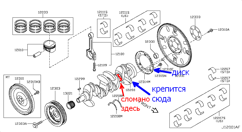

Опубликовано 20 декабря, 20169 г. Автор Метки смотрели, репу чесали, ни чего не придумали. Поставили на место крышку, впускной коллектор, завелась. Но плохо, чих-пых, малость прогрелась и заглохла.Есть один момент. В четвёртом цилиндре низкая компрессия. Я долго думал и решил, что сломано колено. гы..Сначала, правда, я подумал, что может это не распредвал спешит, а колено отстаёт. Но всё по меткам, значит не колено, а задающий диск. Нашёл картинку. Диск прикручен болтами. Значит сломано колено. Осталось только проверить. Там как раз, не снимая впуска, можно 4-ю свечу выкрутить и отвёртку сунуть и посмотреть, поднимется поршень в ВМТ как положено или нет. Жалко проверить только в четверг смогу, уже не терпится. Изменено 21 декабря, 20169 г. пользователем serg_ant
Опубликовано 21 декабря, 20169 г. Значит сломано колено. Осталось только проверить. Там как раз, не снимая впуска, можно 4-ю свечу выкрутить и отвёртку сунуть и посмотреть, поднимется поршень в ВМТ как положено или нет. Жалко проверить только в четверг смогу, уже не терпится. На вряд ли, в таком случае колено по сигналу будет сильно опережать сигнал по распреду, так как стартер за двинет вперед и маховик с венцом, маркером и 4й шеей к.вала . Попробуйте поигратся на прямую клапаном регулятора фаз впускных клапанов в стартерном режиме при выкрученных свечах, дабы создать давление масла. (или как то завести двиг.) Смотреть синхру. Возможно клин муфты в режиме максимального перекрытия. Как вариант.

Опубликовано 21 декабря, 20169 г. Метки смотрели, репу чесали, ни чего не придумали. Поставили на место крышку, впускной коллектор, завелась. Но плохо, чих-пых, малость прогрелась и заглохла. Сначала, правда, я подумал, что может это не распредвал спешит, а колено отстаёт. Но всё по меткам, значит не колено, а задающий диск. Нашёл картинку. Диск прикручен болтами. Значит сломано колено. Выводы не правильные. Если вы правильно сняли осциллограммы,то : Машину к мотористам на съем гбц и установку все по правильным меткам в соответствии с фазами. По секрету вам скажу они бывают и не правильными. Если еще есть сомнения снимите осцилку датчиком давления и посмотрите где искра.
Опубликовано 21 декабря, 20169 г. Вот это не смешно,сломан коленвал. Тогда ДВС вообще бы не запустился.

Опубликовано 23 декабря, 20169 г. Автор Сделал адаптацию и обороты встали на место. Да блин, осцилка конечно подъебнула (извиняюсь за французский, но это факт). Поиск неисправности строился на том, что сигналы не совпадают. Почему изначально не заводилась теперь уже не понять. Будем ждать следующего раза. Может грязная заслонка к корпусу дросселя примёрзла (хотя наверное ошибка была бы), может свечи, помоему ещё родные стоят, аккумулятор точно ещё родной, хз. Ещё раз снял осциллограмму на нормально работающем моторе и подписал прям на картинке, может кому пригодится. Всем спасибо

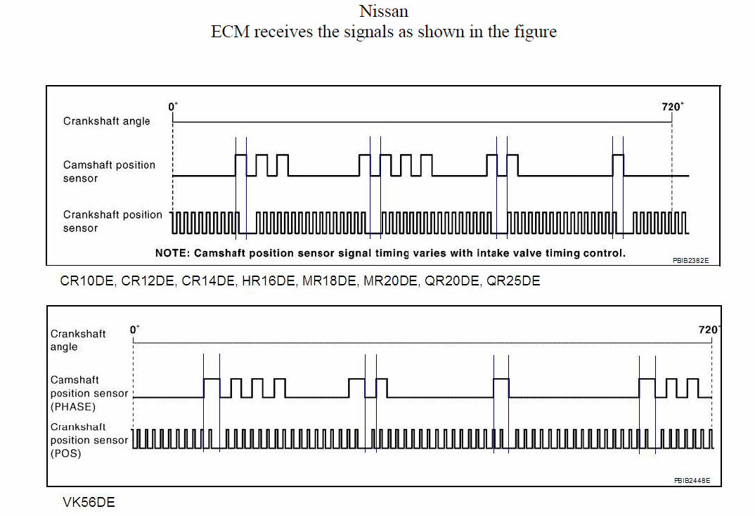

Опубликовано 26 декабря, 20169 г. У тебя на осцилке получается, что распред, проходит контрольную точку раньше чем коленвал.Поэтому к растяжению это не имеет отношения.Неправильные метки - это может быть перевернутая цепь. Пять дней назад я тебе говорил, чтоб увидеть проблему с другой стороны, сними еще осцилку датчиком давления - и все станет видно.Но ты все зацикливаешься на свои выводы.Вот тут по ссылке, я описывал похожий вариант, с картинками. http://www.vm256.ru/article/nissan-almera-oshibka-p0335
Опубликовано 26 декабря, 20169 г. У тебя на осцилке получается, что распред, проходит контрольную точку раньше чем коленвал. Поэтому к растяжению это не имеет отношения. Неправильные метки - это может быть перевернутая цепь. Пять дней назад я тебе говорил, чтоб увидеть проблему с другой стороны, сними еще осцилку датчиком давления - и все станет видно. Но ты все зацикливаешься на свои выводы. Вот тут по ссылке, я описывал похожий вариант, с картинками. http://www.vm256.ru/article/nissan-almera-oshibka-p0335 Что значит перевёрнутая цепь.С таким термином первый раз встречаюсь.
