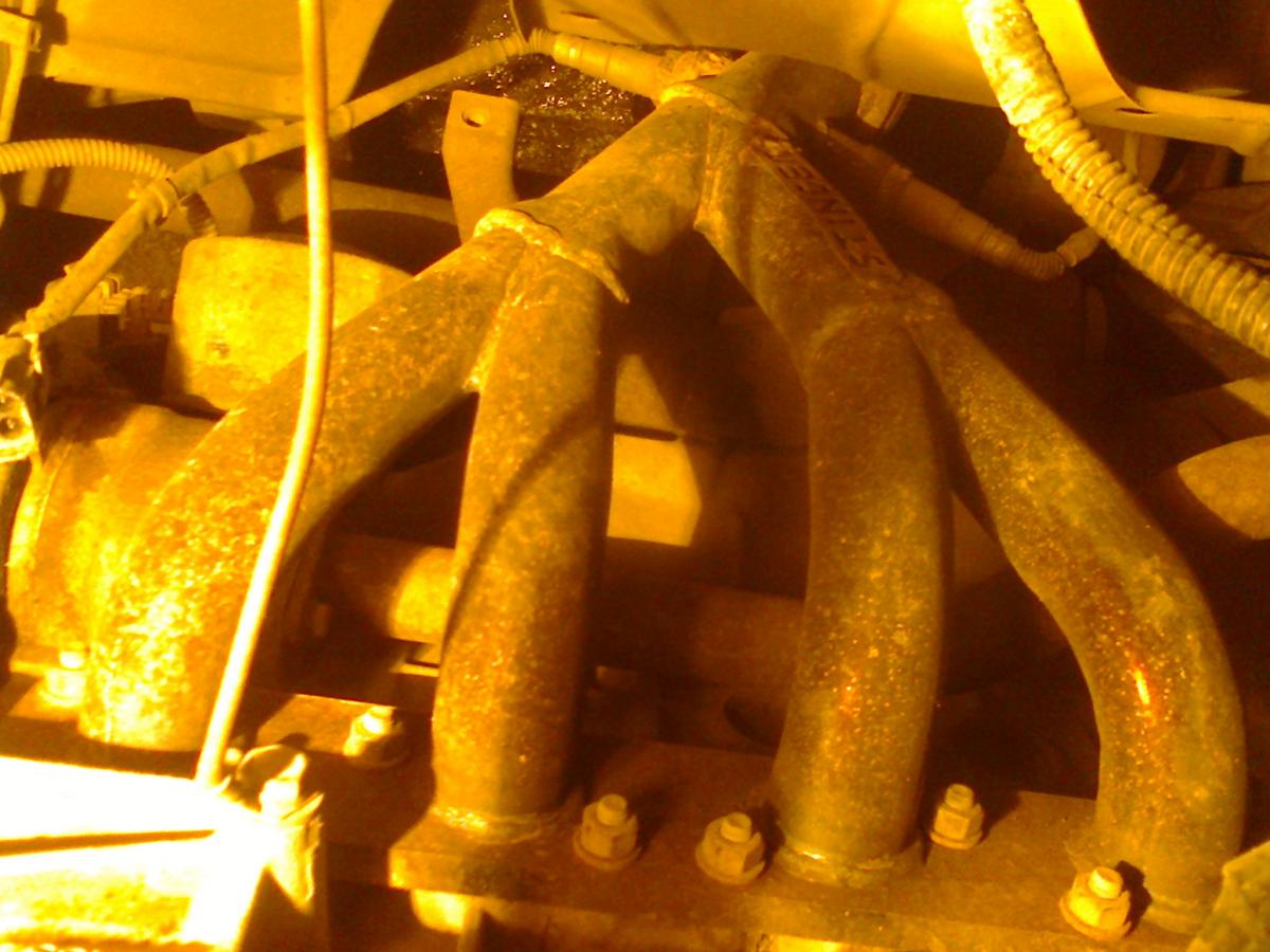

Вобщем была машинка,длительность в районе нормы,фото паука,качество не айс ну я вах вах.
Первый раз такой паук вижу.хозяин говорит,все началось как сняли катализатор и поставили это чудо.заявлено 4.1 от стингер.кто нибудь видел такое?

Я вам уже ответил на все ваши вопросы выше. А вы все упираетесь и продолжаете вписываться под тупость клиента.
Даже картинок не надо, чтоб понять где проблема.
