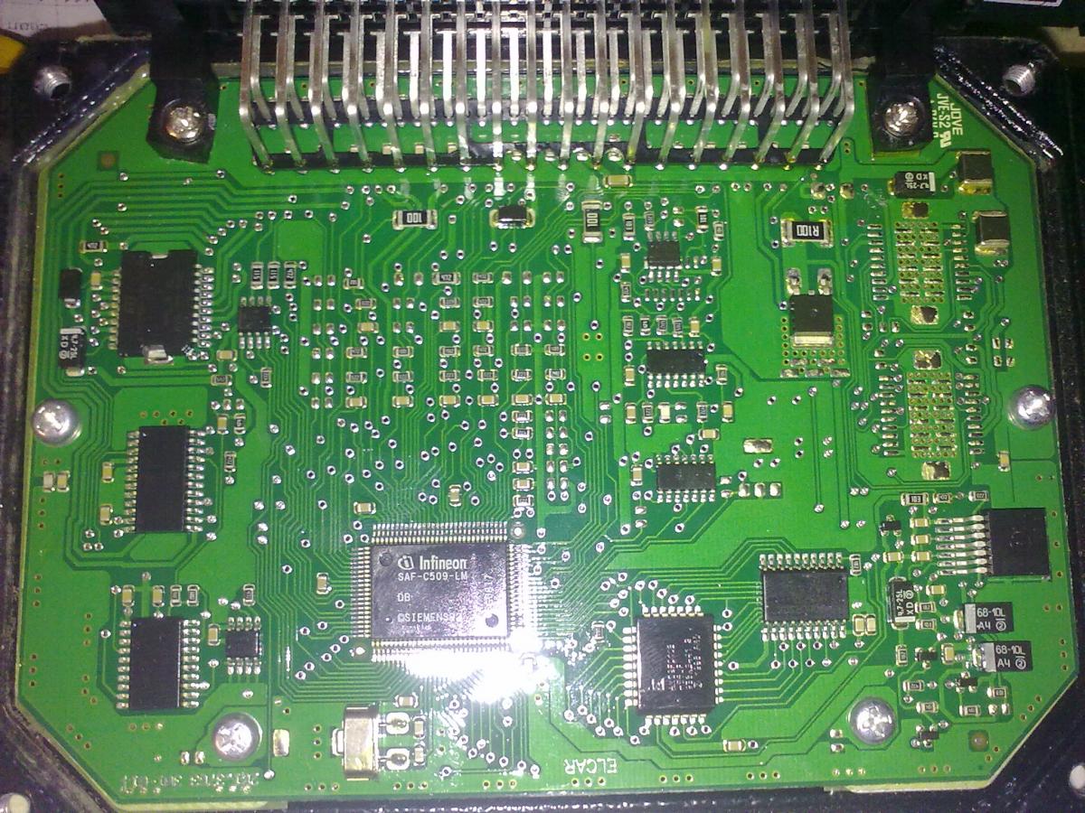

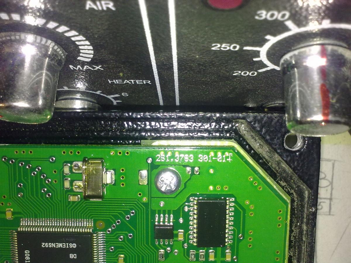

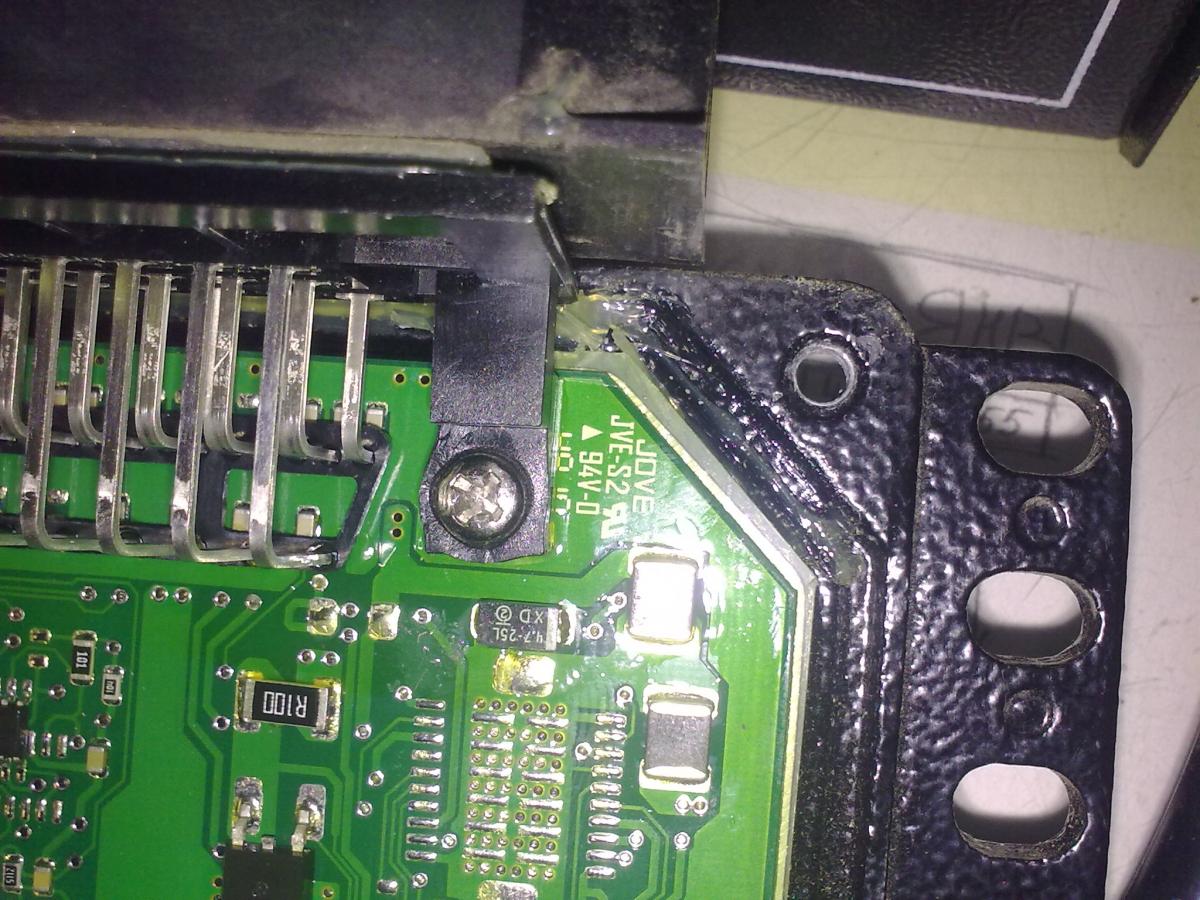

kimych5700 Опубликовано 4 марта, 2015 Опубликовано 4 марта, 2015 (изменено) Брацы!!! То ли я тупой - то ли гвозди! Скрин с загрузчика: (принес блок домой подцепил на столе) Прошил как Январь 5.1.1 (А5_05N35) Приехал товарищ с командировки,пошли в гараж. Цепляем моск,АПС отключаем. Зажигание - насос крутит-стартер: крутит но не заводится. Цепляю ноут к ОБД2 и вижу такую картину: По факту: машина 1.5 8v , шильдик на блоке "Январь 5.1.1 2111-1411020-71 ЭЛКАР" Чё за фигня????? Сейчас фото платы сделаю, подскажите - что же всетаки за мозг? Изменено 4 марта, 2015 пользователем kimych5700
Lena0912 Опубликовано 4 марта, 2015 Опубликовано 4 марта, 2015 Брацы!!! То ли я тупой - то ли гвозди! Скрин с загрузчика: (принес блок домой подцепил на столе) Прошил как Январь 5.1.1 (А5_05N35) Приехал товарищ с командировки,пошли в гараж. Цепляем моск,АПС отключаем. Зажигание - насос крутит-стартер: крутит но не заводится. Цепляю ноут к ОБД2 и вижу такую картину: По факту: машина 1.5 8v , шильдик на блоке "Январь 5.1.1 2111-1411020-71 ЭЛКАР" Чё за фигня????? Сейчас фото платы сделаю, подскажите - что же всетаки за мозг? ты эту прошивку залил-(А5_05N35)
kimych5700 Опубликовано 4 марта, 2015 Опубликовано 4 марта, 2015 (изменено) Да, А5_05N35 Опять всё неправильно сделал? Изменено 4 марта, 2015 пользователем kimych5700
Lena0912 Опубликовано 4 марта, 2015 Опубликовано 4 марта, 2015 Да, А5_05N35 Опять всё неправильно сделал? Она же на 1.5 16кл. мотор да на я5.1-41 блок!
kimych5700 Опубликовано 4 марта, 2015 Опубликовано 4 марта, 2015 (изменено) Она же на 1.5 16кл. мотор да на я5.1-41 блок! УПС!!! Значит блок всетаки 5.1.1 , как и написано на шильдике. Какую прошивку туда записывать? Изменено 4 марта, 2015 пользователем kimych5700
