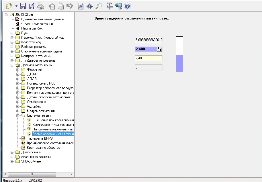

Миха35 Опубликовано 24 декабря, 2016 Опубликовано 24 декабря, 2016 Я один здесь) подскажите как отредактировать или кто сможет помочь. Когда выключаешь зажигание, глушишь машину, качает бензонасос как и при включении зажигания, возможно это как-то убрать. Прошивка эко финал, да и на многих других встречал. Это
timka Опубликовано 25 декабря, 2016 Опубликовано 25 декабря, 2016 Я один здесь) подскажите как отредактировать или кто сможет помочь. Когда выключаешь зажигание, глушишь машину, качает бензонасос как и при включении зажигания, возможно это как-то убрать. Прошивка эко финал, да и на многих других встречал. Это Такое будет всегда , пока не перестанете пользоваться прошивками с помойки , пользоваться прошивками если вы сами в них ни черта не понимаете надо только от авторов из первых источников . Прошивать только исправный автомобиль , в вашем случае либо реле БН залипает , или прошивка с косяками , прошейте стоком и проверяйте , если всё будет повторятся тогда искать причину . Все нашел вроде. Сообщение не могу сам удалить, модераторы удалите пожалуйста два последние. А кто сказал что они здесь в чистом виде ?
Миха35 Опубликовано 25 декабря, 2016 Опубликовано 25 декабря, 2016 Такое будет всегда , пока не перестанете пользоваться прошивками с помойки , пользоваться прошивками если вы сами в них ни черта не понимаете надо только от авторов из первых источников . Прошивать только исправный автомобиль , в вашем случае либо реле БН залипает , или прошивка с косяками , прошейте стоком и проверяйте , если всё будет повторятся тогда искать причину . А кто сказал что они здесь в чистом виде ? Прошивки стоковые тоже так работают и не у меня одного. Если не изменяет память на последней серийной J5V13L05 такого нет, на других бензонасос качает при выключении зажигания примерно секунды три, четыре.
viro Опубликовано 25 декабря, 2016 Опубликовано 25 декабря, 2016 (изменено) Прошивки стоковые тоже так работают и не у меня одного. Если не изменяет память на последней серийной J5V13L05 такого нет, на других бензонасос качает при выключении зажигания примерно секунды три, четыре. Это подготовка к последующему старту. Изменено 25 декабря, 2016 пользователем viro
Миха35 Опубликовано 25 декабря, 2016 Опубликовано 25 декабря, 2016 Это подготовка к последующему старту.Сравнил прошивки, вроде здесь одинаковые данные.
chiptuner777 Опубликовано 25 декабря, 2016 Опубликовано 25 декабря, 2016 Я один здесь) подскажите как отредактировать или кто сможет помочь. Когда выключаешь зажигание, глушишь машину, качает бензонасос как и при включении зажигания, возможно это как-то убрать. Прошивка эко финал, да и на многих других встречал. Это да это так должно быть. выше всё описали. а чё это както напрягает вас?
Миха35 Опубликовано 25 декабря, 2016 Опубликовано 25 декабря, 2016 На последней серийной нет такого, но на ней прокрутка стартером подольше вот и спросил можно как-то изменить. В принципе нет не напрягает.
