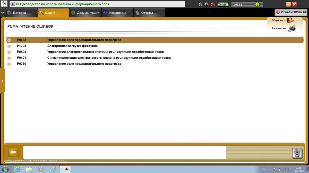

Дмитрий_113 Опубликовано 17 января, 2017 Опубликовано 17 января, 2017 Здравствуйте! Пежо Боксер III перестал заводиться на морозе, да и просто при минусовой температуре. По форсункам имеется незначительный разброс по коррекции, электронная загрузка не проходит, но прогретая работает ровно. Проверка свечей накала показала отсутствие подаваемого на них напряжения, проверял лампочкой 5W, свечи и предохранитель целы! Как можно проверить реле свечей накла 55198090? Может до него еще есть какие то предохранители? Почему еще могут не работать свечи накала?

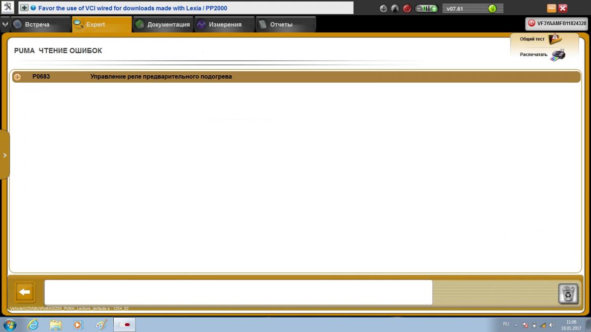

SeregaShepa0203 Опубликовано 23 января, 2017 Опубликовано 23 января, 2017 Конкретно по свечам нет Как это нет а ошибка по цепи реле ? Перед ошибкой плюсик там будут условия возникновения ошибки и там будет неисправность свечи. Проверь будешь приятно удивлен . Первая и последняя ошибки какраз по свечам.
