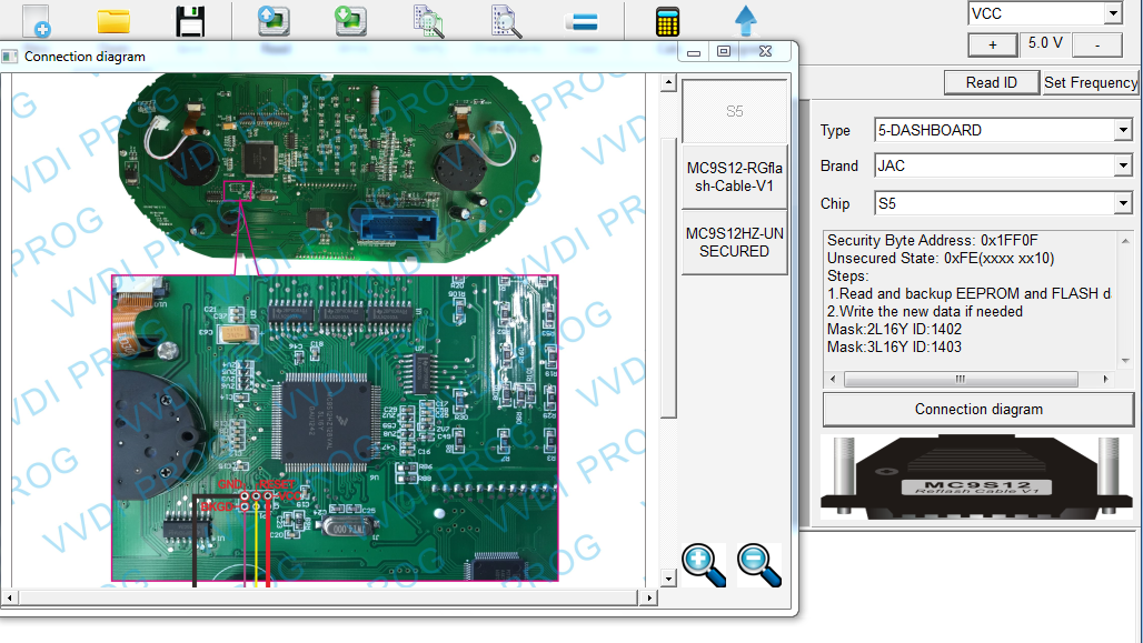

добрый день коллеги, на завтра беру авто указанное выше на корректировку в минус, кто нибудь работал с таким авто,что в ней стоит тоже незнаю, S5 в vvdi2 заявлен ,этой марки авто нет.калька тоже нет ни на ту ни на эту модель,суть дела не бесплатно нужна будет помощь по пересчету, много кататься при повторном недадут для сравнения дампа, авто новое.. спасибо

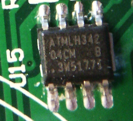

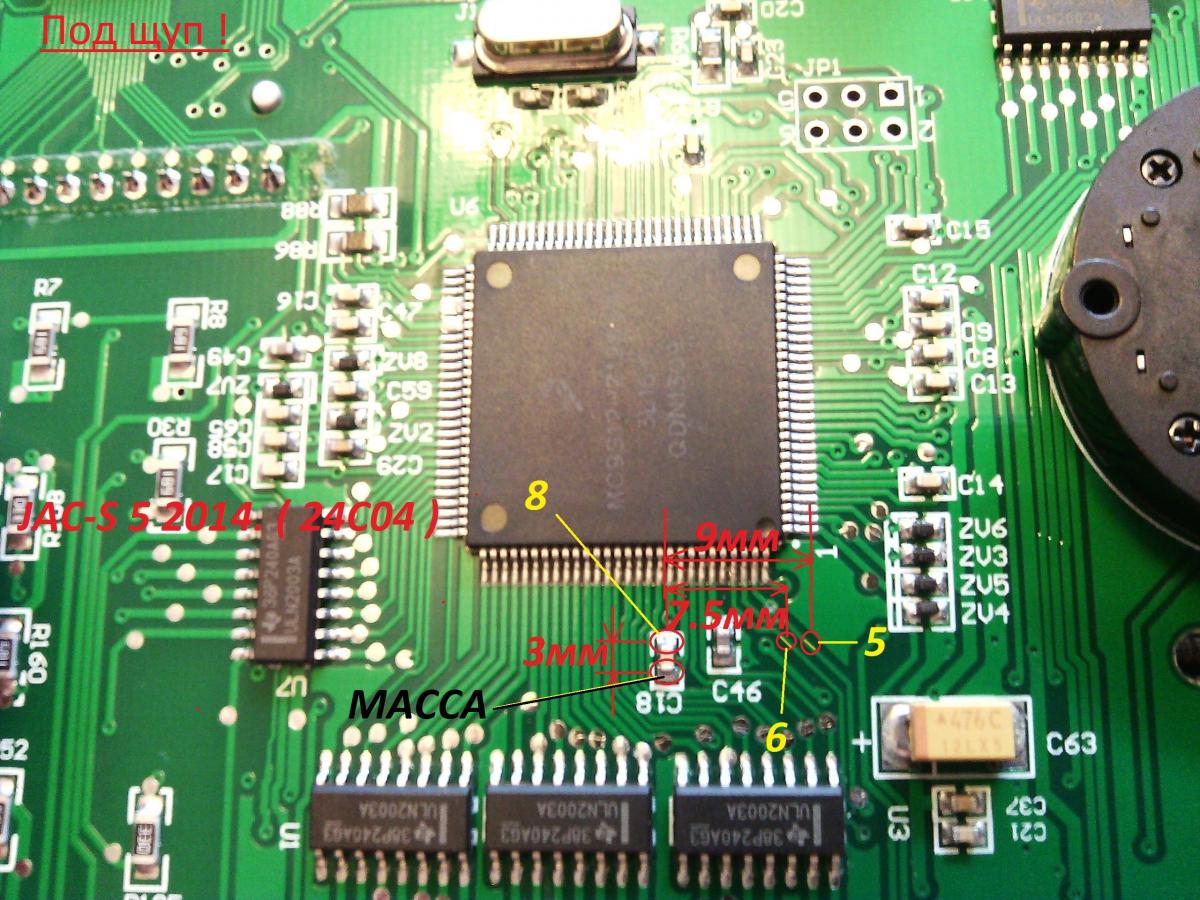

добрый день. авто победил, спасибо всем. приборка s3 от s5 ничем неотличается. фото невыкладываю, в базе дампов есть. выложу свой и вы поймете где лежит пробег. спасибо всем . одно узнал у этих же людей что в аэрбаке есть часы работы системы(не километраж ) и здесь они будут думать сами. я задумался
jac s3-L23060 3820100U223F 3200км 24C04.bin
