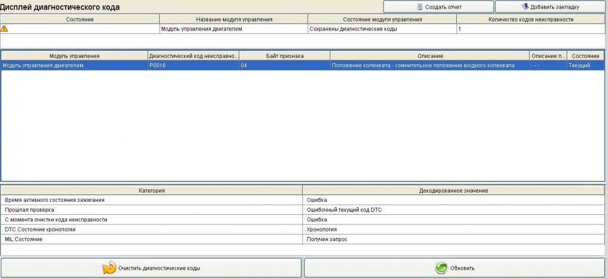

Опубликовано 28 февраля, 20179 г. comment_1031887 Может немного не в тему, машинка похожая 2 литра LDK турбо 2009 г. загорается ошибка P0016 "Положение коленвала - сомнительное положение входного коленвала" ошибка трется но после динамичной поездки загорается заново почти сразу же. Всем кто сталкивался с подобным просьба откликнутся и при желании поделится решением данной проблемы. Заранее благодарен! Ссылка на комментарий https://www.auto-bk.ru/forum/topic/77437-%D0%BE%D0%BF%D0%B5%D0%BB%D1%8C-%D0%B8%D0%BD%D1%81%D0%B8%D0%B3%D0%BD%D0%B8%D0%B8%D1%8F-2%D0%BB-%D1%82%D1%83%D1%80%D0%B1%D0%BE-%D0%BE%D1%88%D0%B8%D0%B1%D0%BA%D0%B8-p2119p2135/#findComment-1031887 Поделиться на другие сайты Поделиться Поделиться сообщением
Опубликовано 2 марта, 20179 г. comment_1032374 как поживает натяжитель цепи грм? ошибка свидетельствует о рассогласовании фаз грм Ссылка на комментарий https://www.auto-bk.ru/forum/topic/77437-%D0%BE%D0%BF%D0%B5%D0%BB%D1%8C-%D0%B8%D0%BD%D1%81%D0%B8%D0%B3%D0%BD%D0%B8%D0%B8%D1%8F-2%D0%BB-%D1%82%D1%83%D1%80%D0%B1%D0%BE-%D0%BE%D1%88%D0%B8%D0%B1%D0%BA%D0%B8-p2119p2135/#findComment-1032374 Поделиться на другие сайты Поделиться Поделиться сообщением
