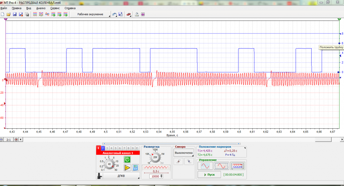

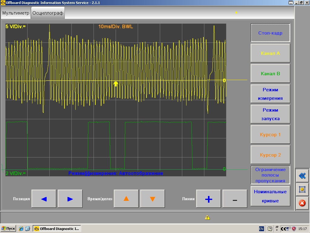

Screenshot_4.pngНатяжитель выдвинут на 2 щелчка...Опорное на осцилке...

Вот осцилка CDNC на нормально работающем моторе. Не помню какая адаптация РВ была в цифрах, но не больше минус 3-5гр (позже).
По сравнению с моей смещение РВ в сторону раньше градусов на 6 на твоей. То есть у тебя в норме.
