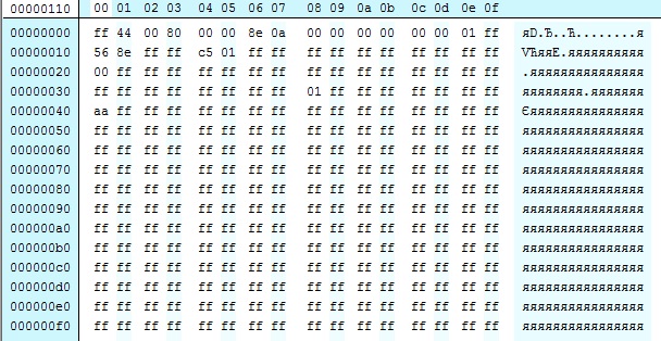

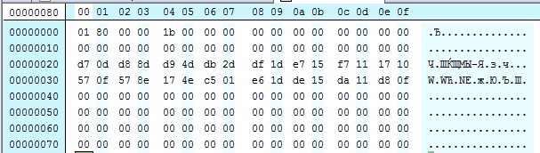

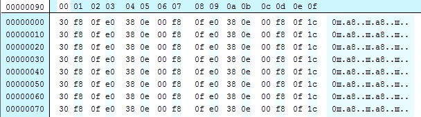

Albertnn Опубликовано 2 февраля, 2017 Опубликовано 2 февраля, 2017 Всем привет! Очередной баян. Все как обычно - сел аккум - иммо потерялся. Все конечно скажут бери t300 или консалт и делай синхронизацию, но ни того ни другого нет к сожалению... Launch есть но почему то не соединяется с 14 пин. Нужна схема переходника 14 то 16 пин. (для idiag!!!) Могу сделать иммо офф, но чек мигает. Либо нужен дамп ECU от цефиро 32 (буду благодарен если кто поделится) Я пошел по трудному пути, но немного заблудился. Кто из знающих посмотрите пожалуйста эта моя связка живая? Просто есть один нюанс - с иммо дамп смог считать только с выпайкой проца, через к линию никак. Вот и хочу понять - блок иммо сдох? Или все таки программная проблема. Иммо 5WK4640. NATS2 ecu immo key гамбит Как то так. Буду благодарен за помощь! ecu_std_93c46_правильный не заводится.bin immo flash std.bin key.bin
unik Опубликовано 2 февраля, 2017 Опубликовано 2 февраля, 2017 Прежде чем дампы читать,надо накачку смотреть.Тогда станет понятно в каком состоянии железо. И сколько тут таких тем, не надоело спрашивать метод проверки. И как ведёт себя индикатор NATS не смотрят. Дампы Maxima и Cefiro разные. Просто перелив EEPROM не поможет.
